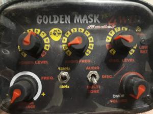

Всем доброго времени суток. В общем вернулся с командировки и сразу за тест. У меня маска 4вд.  Взял 3 коп 31 года и начал проверять. Так вот, с изменением чуйки глубина меняется. Если надо могу видео записать.   Катушку использовал 7, тк тест во дворе и она меньше к помехи от вайфая и прочего дает
Изменено пользователем SanyaXocTa

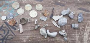

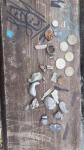

И снова здравствуйте. Сегодня с утра было время и решил потестить масочку на пляже. Морской пляж, еще и рядом проходит железная дорога, кто был в Сочи, тот знает. Так вот, прибор себя ведет достойно, не фантомит и находит, в принципе то что от него и требуется.  Чуйку не закручивал, тк цель была потеряшки за день и глубина не нужна.20190711_103113.thumb.jpg.925dfefa36e012ddbab07a10828dcb0e.jpg
 На таких настройках
https://mdrussia.ru/topic/94820-bolgarskie-metalloiskateli/page/7/#findComment-1201403
Ну и находки,  если это можно назвать находками))))IMG-20190711-WA0000.thumb.jpeg.fd1fade93f9e77a7992c160c586f1290.jpeg
https://mdrussia.ru/topic/94820-bolgarskie-metalloiskateli/page/7/#findComment-1201404
Поправил чутка
