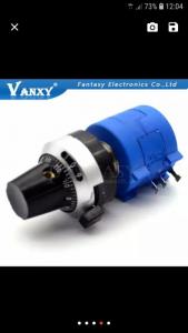

@Adekamer все не отпускает меня идея воткнуть в маску многооборотный потенциометр в БГ для более четкой отстройки. Как думаете имеет смысл или это лишнее. Вот такой. Есть уже 2 в наличии
https://mdrussia.ru/topic/94820-bolgarskie-metalloiskateli/page/8/#findComment-1210031
https://mdrussia.ru/topic/94820-bolgarskie-metalloiskateli/page/8/#findComment-1210032
переменный резистор БГ многооборотный имеет смысл поставить - только такой стоит дорого
дискрим вообше лучше зашунтировать, тк на выкрученом в ноль все равно чернина звенит чернотой
а глюков из-за резистора много

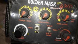

Всем здравствовать.
Сегодня ходил с друзьями,  я с маской 4вд они в 2 деуса с блоком без ушей, катушки блондинки. Я брал с собой 5 и 12. Ходили по битым, перебитым фундикам. В итоге у них по монетке у меня куча гильз и пуль. Но это не прибор, а фарт,  тк цели перепроверяли друг за другом и такого чтоб какой то что то не видел небыло.  На счет глубины, естественно хотелось бы поглубже, все надеюсь что кто нибуть подскажет что надо перепаять чтоб заработала лучше.
Ps, терка 505 с торнадо видит глубже маски с 12.

Наконец то нашёл время и заменил потенциометр БГ на десяти оборотный. Теперь надо найти время и проверить в поле
