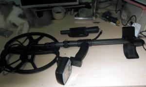

07.01.2019 в 19:09, Борис_Б сказал:
Кстати, я писал ранее, но почему-то никто не обратил внимание, повторю - имхо, часть фантомов от ударов идут на прибор ввиду не жесткости первого, пластикового колена родной штанги Б-5. Поэтому, чтобы такие фантомы исключить, я из углепластиковой штанги глубинника, что есть у меня, сделал универсальную, единую штангу на оба прибора - на Б-5 и на Deep Hunter.
Проверил свою гипотезу о появлении части фантомов ввиду эластичности первого, пластикового колена родной штанги Б-5. Новую, углепластиковую штангу зажал в тиски и отклонял (пытался отклонить) в стороны - блямканий сигналов прибора нет. Провод от катушки был прихвачен родным "репейником". Также ударял по ободу катушки деревянной рейкой - фантомов нет тоже. Раньше были. Штанга, даже самое тонкое, первое колено жесткая. Будет сезон - проверю в поле, пока только в квартире. На фото - "отредактированная" штанга с системным блоком и катушкой Nel Tornado. Показано в сложенном виде. Кронштейн, что прикреплен к ручке, самодельный, выполнен из стеклопластика.
https://mdrussia.ru/topic/11007-metalloiskatel-aka-berkut-5-otzyvy-forum-obsuzhdenie/page/31/#findComment-1100201
12 минут назад, Борис_Б сказал:
какая длина в собраном виде получилась ?
ЗЫ: по мусорке снайперка рулит!

1 час назад, Adekamer сказал:
В рабочем (раздвинутом) положении от места крепления катушки до основания рукоятки - примерно 110 см. Тоже, но в собранном (сдвинутом) положении - 28 см, общая длина штанги - 54 см.
https://mdrussia.ru/topic/11007-metalloiskatel-aka-berkut-5-otzyvy-forum-obsuzhdenie/page/31/#findComment-1100275
54 см - общая длина собранной штанги без катушки ?
https://mdrussia.ru/topic/11007-metalloiskatel-aka-berkut-5-otzyvy-forum-obsuzhdenie/page/31/#findComment-1100283
21 минуту назад, Adekamer сказал:
Да
