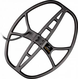

Презентована новая катушка для APEX: Garrett DD REAPER 14 "X 11" (Жнец)
Катушка обеспечивает увеличение площади покрытия на 25% по сравнению с катушкой DD 8,5 x 11 дюймов. Это делает Reaper идеальной для:  больших полей, поиска тайников и работы над стерней и другими препятствиями на поле, которые часто снижают глубину обнаружения.
Она также обеспечивает значительное увеличение глубины обнаружения на средних и крупных целях, сохраняя при этом превосходное обнаружение на мелких целях. Полностью водонепроницаема.  Вес: 555 грамм.

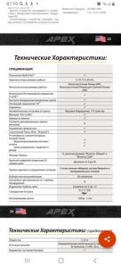

А ктото ходил с прибором в морозную погоду.правда ли что даже при не большом минусе Апекс замерзает и выключаеться?
https://mdrussia.ru/topic/118480-metalloiskatel-garrett-ace-apex-otzyvy-forum-obsuzhdenie/page/12/#findComment-1520890
1 час назад, Андрей83 сказал:
А открыть инструкцию и прочитать про диапазон рабочих температур никак?
https://mdrussia.ru/topic/118480-metalloiskatel-garrett-ace-apex-otzyvy-forum-obsuzhdenie/page/12/#findComment-1520900
6 часов назад, kanopus сказал:
Да в том и дело что не увидел может пропустил. А так говорят что вроде изза большого дисплея замерзает
https://mdrussia.ru/topic/118480-metalloiskatel-garrett-ace-apex-otzyvy-forum-obsuzhdenie/page/12/#findComment-1520917
@Андрей83  https://m.vk.com/wall-194177025_1805.
Ходят при минусе вроде.

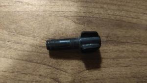

Первая поломка(((
Болт крепления катушки лопнул. Катушка начинает болтаться сама по себе. Вот я и до подтягивался. Резинки что-ли усыхают там(((
Новая от асек стоит 900,а на этот ещё дороже наверное. Думаю приколхозить чего. Диаметр правда 9мм, нестандарт какой то

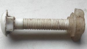

Спасибо, я уже был в той теме. Думаю это болтики от стульчаков унитазных? Хочу сначала в магазах глянуть, а то почтой долго.

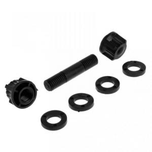

@Генаха такой я взял для ат макса

Как я и говорил, от стульчака подошли) Наскреб по сусекам пару, проложил прокладками от кранбукс вроде, и снова готов в бой))

Ну, а фигли) Тут подпилил, там подточил.И не хуже родного держит) Даже 500 рэ за такую хрень жаба давит отдавать, а у нас в одном магазе ваще 900 просят... Кстати покупал катушку на 4030,так там китаезы ваще болт железный воткнули))
