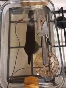

Ну электролизом у Вас классно получилось!👍А я вместо соды соль почему-то сыпала(так на видео посмотрела). Первый раз вроде получилось ключ почистить но наки почему-то не получается🤷‍♀️.Завтра попробую.Сегодня с гаража принесла напильники  разные маленькие,вот ими чищу,вроде тоже хорошо получается:)
Я сначала соль сыпал, а после соду, содовый раствор более щадащий, а почему не получается? Но железных скифов я не чищу..........
Я думаю неполучается потому что я использовала медную пластину(с верху получается оранжевая пена),потом решила нержавейку(как я думала)положить вместо медной пластины но помойму это оказался оцинкованный предмет(блеск слез с металла ) и раствор получается зелёный какой-то.Тепеть думаю какой металл туда прикрепить🤷‍♀️

Вот как-то так .По всему кинжалу почему-то нет пузырьков.Или нож не из нержавейки(снова блеск с ножа уходит)

1 час назад, Окси 09 сказал:
У вас принципиально неправильно расположен кинжал и электрод, реакция идет по плоскости, а у вас по ребру.....И если нет пузырьков на кинжале, то поменяйте полярность.........Жалко кинжал, убьете ни за что........
https://mdrussia.ru/topic/139953-chistka-nozha-i-restavracija-rukojatki/page/4/#findComment-1574085
2 часа назад, Окси 09 сказал:
Сходите в металлоприемку, это как я сделал, и купите кусок нержавейки, ну а после болгаркой под размер ванночки, обогнуть края, что бы вся плоскость работала.......Сейчас заменил зарядку от телефона на блок питания от компа, вообще красота........
https://mdrussia.ru/topic/139953-chistka-nozha-i-restavracija-rukojatki/page/4/#findComment-1574086
Только что, Александр171 сказал:
Александр кинжал не убью он и так убитый но сохранить постараюсь.Я вытащила кинжал через 5 минут после того как включила(электролиз это не моё).Убрала поверхностный слой ржавчины механически,всё остальное сделает супруг под лупой будет расчищать.Так он сказал и забрал у меня кинжал:(

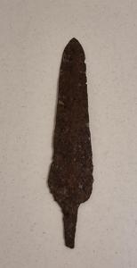

Ага ,спасатель кинжалов!Ну ладно,у нас этого железа хватает.Буду на других вещах учиться,тем более когда вчера была в гараже заприметила старый нож(тесак вроде)не сильно ржавый,думаю на нём попробовать травление металла сделать.Смотрела видео вроде не сложно,почти как электролиз)))Красота получается!
Изменено пользователем Окси 09

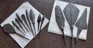

Часть наков почистила))Подскажите пожалуйста может их полирнуть нужно?А то матовые получились.

7 минут назад, Окси 09 сказал:
не скажу за всех ... лично мне такого плана нравятся чтоб были такие....
https://mdrussia.ru/topic/139953-chistka-nozha-i-restavracija-rukojatki/page/4/#findComment-1574109
Только что, ЕвгенЕвген сказал:
Ну да...матовые тоже нормально смотрятся.Я из них стрелы сделаю)))На алике уже заказала древки для них,а перья у меня есть(с охоты остались)))Вот тоже видео посмотрела вроде не очень сложно.

33 минуты назад, Окси 09 сказал:
Я бы так оставил. только грязь снять .А остальное оставить как и было тысячу лет назад)))
https://mdrussia.ru/topic/139953-chistka-nozha-i-restavracija-rukojatki/page/4/#findComment-1574121
Только что, СанКар сказал:
Здравствуйте Александр!Так вроде сняла грязь,они полностью чёрные.Может фото бликует?
https://mdrussia.ru/topic/139953-chistka-nozha-i-restavracija-rukojatki/page/4/#findComment-1574123
Только что, Окси 09 сказал:
Ну и оставить без полировки.
https://mdrussia.ru/topic/139953-chistka-nozha-i-restavracija-rukojatki/page/4/#findComment-1574124
Тогда так и сделаю.Спасибки!!!
