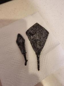

Вот результат, незнаю можно ли это считать результатом?Может ещё нужно подержать в электролизе?

25.02.2022 в 18:08, Окси 09 сказал:
е.Сегодня брат мне сделал новый аппарат на 12 вольт но ампер там высокие.Сказал должен хорошо работать)
Первый самый важный принцип блока питания при чистке методом электролиза ,та это регулируемые параметры ,те возможность регулирования напряжения и силы тока
Второе  -это регулирование  расстояния ,между предметами ,те катодом и анодом
Третье ,если предмет, очень окислен ,то нужно кратко временно поменять полюса ,те взбодрить поверхность предмета .
Четвертое ,не добиваться быстрого эффекта , процесс должен быть медленный и длительный ,тогда будет наилучший результат

Честно Вам скажу, Вы далеки от химии, вы показываете результаты Ваших чисток, но не показываете результаты хранения.
Прописать Вам какие химические процессы происходят в уравнениях реакции в процессе электролиза, в разных электролитах.

После чистки делаю воронение в льняном масле,думаю что находки должны хранится нормально.Но у меня это первый опыт,по этому...будем посмотреть)))Правда запах не очень.Может кто знает как избавиться от запаха масла?Заранее благодарю за советы!

Ребят! Давайте не будем меряться у кого лучше сохраняться....железяки.
Оксана , нагревайте пр
едметы,чтобы масло не дымело.

Спасибо Николай!А то я думала что когда опускаешь горячий предмет в масло он должен шипеть.
