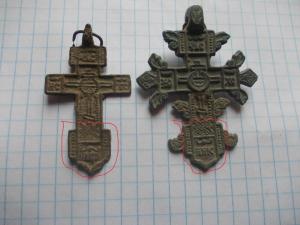

Крестик процветший.
Хуторянинъ

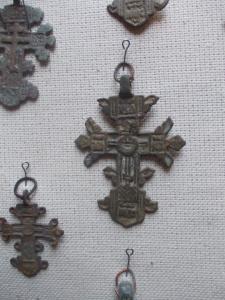

Думаю на 18 й век.Прав ли я?
С казачьего хутора 18 го века.
Тема Крестик процветший. создана на форуме Металлопластика.
Процветший килевидный.
Спасибо.Нам18 й век?
Нашел мнение,что возможно даже на конец 17го века.
17-18 в.в. и , естественно, никаким килем там и не пахнет.
Изменено пользователем протеже

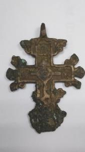

Нашел на шурфе.На этом хуторе монеты только 18го века.С 1730х до 1780х.Возможно крест принесли с собой те кто основывал хутор.А может и хутор пораньше был,просто чешуи нет Нахожу там такой крест уже 3й.
Фото плохие, если на обратке растительный орнамент, то крест на конец 17 века. Если обратка лысая, то по 18

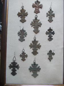

Вы в этом уверены,что никаким килем и не пахнет?

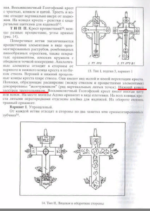

При всей внешней похожести т.н. килевидные кресты, названные так потому, что нижнее окончание часто похоже своими очертаниями на киль судна,  остались в 15-16 веках.  Данные же кресты на  два - два с половиной века моложе , а  нижнее окончание имеет треугольную форму. Так они в основном  и описываются в литературе. Вот, например, достаточно авторитетный источник и авторы?

06.08.2023 в 16:01, gever сказал:
Крутая у вас подборка!

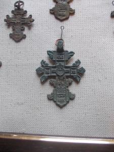

06.08.2023 в 17:42, gever сказал:
Хорошо, попробую ещё раз. Левый крестик, тот, что без лепестков, какого века?

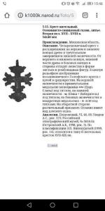

Посмотрел  сейчас ещё некоторые источники. У Винокуровой, например, вот так описаны подобные процветшие кресты:
Хотя во многих интернетных каталогах, в магазинах и на аукционах, действительно, их называют килевидными, процветшими.
Однако, остаюсь при мнении , что килевидные кресты это всё же более ранние , определённого типа и смешивать их  не совсем правильно.  А обсуждаемый вполне можно  называть  - процветший с килевидным окончанием, если так сильно хочется. ИМХО.
