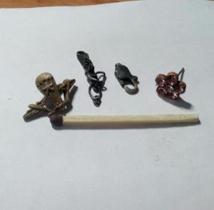

Вот,мелочевка с пляжа,лежит в коробочке. Сережка- бижутерия, два замочка от серебряных цепочек и привет от дяди Васи. Почему я их выкопал и какой был ВДИ я и сам не знаю,там металла- то почти нет,особенно на сережке,но как- то уловил нужный звук среди ковра из водочных пробок и современной ходячки.
