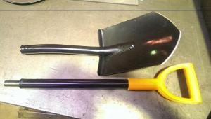

    На ближайшем рынке были куплены малый фискарь и полнормазмерный Зубр. Зачем Зубр? А я решил использовать его фиберглассовую рукоять для своих целей - типа "облегчить" получившуюся лопату... (Две недели после я слышал, чувствовал, ощущал кожей проклятия токаря...)
    Со всем этим скарбом я направился к друзьям в Творческую мастерскую. Они там все грамотные, работают с металлом, у них станки и нехилый экспириенс в подобных делах.
    Сказано - сделано. Рабочую часть фискарика обрезали, рукоятку обрезали, обточили на станке фиберглассовую рукоять Зубра (до сих пор, как вспомню проклятия токаря Абдуллы, трясусь от страха и мелко крещусь на углы)

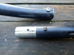

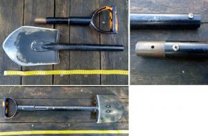

    "На выходе" получилось вот что. Рукоять лопаты режется и в нее вставляется втулка. В верхней части она крепится винтом (предполагается, что намертво, в реалиях нет). Нижняя часть так же крепится винтом.  Конструкция слегка люфтит, но лично мне это не мешает.
    В этом соединении есть одна тонкость. У трубы, идущей на рукоять фискарика, сварной шов располагается внутри, каждый раз по-разному. Поэтому на втулке приходится делать под него прорезь, таким образом каждая втулка уникальна и рукоять от одной лопаты к другой не подходит. С другой стороны, именно этот шов значительно уменьшает люфт рукояти.
    В процессе выяснилось, что делать разборную лопату из "длинного" фискарса удобнее, так как в итоге каждый конкретный пользователь подгоняет длину рукояти под себя. Фото нет, но вот мой друг, первым захотевший такую лопату, вообще не стал ее обрезать, она у него почти метр высотой и ему удобно. (В разобранном виде - 50 см каждая часть).
    Впрочем, без эксцессов и тут не обошлось. Мечтая хоть как-то облегчить лопату, в одной из них мы втулку сделали не стальную, а алюминиевую. Лопата лежала у меня дома где-то с полгода, ждала своего "хозяина". И вот когда он наконец приехал, мы попытались ее разобрать...  Угу. Вы трахающихся кроликов растащить пытались? Вооот.
    В азарте нашего экспериментаторства мы напрочь забыли про поганое свойство люминия "прикипать" к другим металлам.  В итоге сбивали нижнюю часть молотком.  Еле сбили...
    Нет, со смазкой пользоваться можно. Но в таком случае весь рюкзак, руки, а то и хабар будут в этой самой смазке. Лопата ушла на переделку...

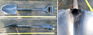

    Но дух экспериментаторства прочно вселился в нас с Абдуллой, и в дело пошел обезрукояченный "Зубр". Он был безжалостно обрезан, заварен по шву, к нему подобрали рукоятку, сделали втулку. Заточили.
    Абдулла, азартно потирая руки, (радовался, видимо, что отомстил "Зубру" за фибергласс) кричал:
     - Это будет самая удобная лопата! Я дома в Самарканде только такими и копаю!
    Но "Зубр" не сдавался! После первого же копа выяснилось, что земля забивается в рукоять (это же не фискарс, у которого рукоять наварена на жало), вес лопаты на копе вырастает прямо на глазах, а вот вычистить землю из лопаты ой как нелегко...
    "Зубр" уехал обратно в теплые объятия Абдуллы, где и пребывает по сию пору, ждет, когда у нас дойдут до него руки и родится идея, как заделать дырку.

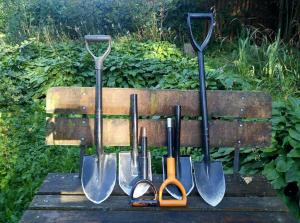

    Вся эта суета вокруг лопат продолжается уже почти два года.  "В строю" около двадцати лопат, переделанных из фискарса, все прошли тяжелые испытания копом. Ни одна не сломалась, ни одна не люфтит, владельцы довольны. Вылез один неприятный момент - со временем с на фиксирующих винтах стирается резьба, из приходится менять. Как истинный пессимист я обязательно вожу с собой два запасных. В лесу очень удобно, намного проще шуровать между корнями.  Кто-то может возразить, что, мол, нормальным фискариком копать меньше и объем выкопанного больше, но лично мне удобнее так. Пару раз поломав фискарики, пытясь богатырским усилием вынуть грунт сразу, я давно уже копаю аккуратно, мне проще вынуть из земли очерченный квардратик, чем "рвать" грунт.
Правда, от двух человек поступили-таки предложения не уменьшать "рабочую часть" лопаты, то есть не обрезать жало, мол, на паханом-бороненом поле удобнее с полным жалом. Что же, скоро такая лопата тоже увидит свет.  Да, забыл сказать, оранжевую рукоять фискарса я крашу краской из баллончика. Специальной, для пластика, универсальная не годится.  И все равно немного стирается.      А однажды понадобилось закрасить несовпадающие надписи "фискарс" на сборной рукояти. Фиг вам! Краска по металлу слезла с надписи :)

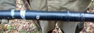

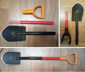

Первый, фиберглассовый блин, который комом. Уххх, как мы чесались - я и Абдулла...
С этой лопатой я хожу два года. Правда, теперь у нее есть вторая рукоятка - длинная, получается почти полнормазмерник. Если на машине - то очень удобно.
алюминиевая втулка - вверху видно, как нам пришлось ее разбирать.
Граждане, будьте аккуратнее с этим материалом. Он хитрый :)
Лопата, перепиленная из Зубра. Очень удобно -  удобнее фискаря но - справа вверху видно отверстие -  в него забивается земля. Сейчас заделываем.
Франкенштейн из ручки от снежной лопаты. Пока в дальнейшей проработке.
