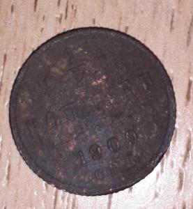

Здравствуйте, помогите оживить, если возможно
https://mdrussia.ru/topic/83753-chistim-mednye-monety-vmeste/page/13/#findComment-1130507
@Oleg-81 добрый день,верхняя монета увы,кроме того что она сильно осыпается там не чего ловить,можно конечно закрепить и шаберить но оно того не стоит ,труп совсем короче,нижняя реверс то же подкачал, попробуйте сделать мыльную пасту с аммонием(рецепт есть в теме) и сначала достать через пару часов и зубной щеткой,потом еще через пару а там сориентируетесь как будет грязь отходить думаю отмоется полностью за какое то время,в принципе верхнюю монету суйте вместе с нижней хуже не будет,там где не достает щетка нужно проходить зубочисткой(границы рельефа и сильно толстые наслоения )

@kudris спасибо за внимание и совет.) Жаль конечно, что первую не спасти(
https://mdrussia.ru/topic/83753-chistim-mednye-monety-vmeste/page/13/#findComment-1130565
@Oleg-81 там к сожалению от поля ни чего не осталось,можно конечно все это срезать но это будет не монета,увы

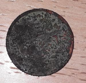

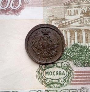

День добрый всем!
Чистил как то деньгу, поле все рябое получается, может кто подскажет чем обработать монетку после чистки, что бы как то выровнять поле, Космолоидом пробовал результат не впечатлил
С уважением

26.02.2019 в 09:27, Аскет сказал:
Воск лучше с церковной восковой свечи и следите что бы. не вспыхнул
Сомнительный способ. Не очистились, наросты как были, так и остались:
https://mdrussia.ru/topic/83753-chistim-mednye-monety-vmeste/page/13/#findComment-1132815
Возможно, есть смысл проварить не просто сухие монеты, а нормально полежавшие в мыле, когда окислы и др. наросты хорошо размякли, а после, не так как товарищ на видео вынимал монеты, а по одной и сразу же на горячую по воску жесткой щеткой, пока не остыла. А то у него воск застыл вместе с грязью на монете, куда там под водой то мыть...
https://mdrussia.ru/topic/83753-chistim-mednye-monety-vmeste/page/13/#findComment-1132816
@stabborn поле такое потому что металл съеден,под малахитом всегда так,можно за шпаклевать доделочными смесями на тут помимо самих смесей и красителей еще сильно сильно навык нужен,можно гладилкой под микроскопом,а стоит ли эта монета того? космолоид и не должен был ни чего загладить-это консервант который (если с монетой что то предпринимать) удалить нужно иначе патина не ляжет ровно после манипуляций,а удалить космолоид аттракцион тот еще
в общем оставьте лучше как есть
https://mdrussia.ru/topic/83753-chistim-mednye-monety-vmeste/page/13/#findComment-1132835
@giliki по моему этим блогерам все равно что показывать лишь бы показывать,товарисчь из видео так же близок к чистке как я к космосу,сути того что делает с монетами не понимает совсем,лично я все делал не так и не с такими окислами как на видео,очередное доказательство того что стоит хоть чутка понимать для чего мыло для чего воск а для чего водка с огурцом
https://mdrussia.ru/topic/83753-chistim-mednye-monety-vmeste/page/13/#findComment-1132838
@kudris  спасибо за совет, вот гладилкой нужно попробовать
https://mdrussia.ru/topic/83753-chistim-mednye-monety-vmeste/page/13/#findComment-1132870
@stabborn без навыка получится еще хуже но если охота чего ж не попробовать
https://mdrussia.ru/topic/83753-chistim-mednye-monety-vmeste/page/13/#findComment-1132873
@kudris ну на состоянии данного экземпляра это особо не скажется
