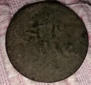

Всем добрый вечер. Я понимаю, что всё здесь говорено много раз, но всё таки спрошу ещё раз, ибо интернет фиговый, грузит плохо. Чём можно почистить максимально аккуратно? Заранее спасибо.
А что тут чистить? ))
монетка затерта это и так видно, а окислов так таковых нет_...
Коллеги все сказали. Труп   Не реанимируемый. Увы
@chuv если долго потереть и без фанатизма мягкой тряпочкой типа фланельки вид станет по приятнее

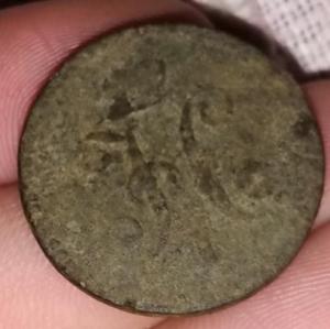

Здравствуйте товарищи! Нашел вот такую монетку в Тверской, для меня пока что рекорд по старинности среди монет. Помогите почистить чуть чуть, и возможно ли? " патину не трогал, не тер, помыл тока) Извиняюсь что так прошу, я сейчас в деревне, интернет будет долго грузить( все страницы.
@Artem2k18 Здравствуй.Положи пока в мыло.(раствор)пусть пока откиснит.
@мишаня 61 это раствор амиака с детским мылом?
Изменено пользователем Artem2k18
@Artem2k18 Привет!Мыло натертое с добавлением воды до кашицы и время от времени слегка щеткой (зубной)потихоньку почистил и дальше в раствор!У таких монеток рельеф хороший!(Ну во всяком случае у нас)
Слой куприта слабый уже заметны осыпания. Мыло добьёт. Просто отмыт вашу монету не потеряв рельеф не получится. Надо предварительно закреплять и потом механика

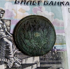

Вообщем попалась такая монетка, в ровной тёмной зелени, замечательный рельеф (возможно на фото не будет видно, но просматривается каждое перо.), но местами по верх неё рыхлая светлая зелень с песком.
Как её безопаснее убрать? Я так понимаю никаких кислот и щелочей к ней и близко подпускать нельзя?)
С уважением Сергей.
@сергиеч ацетон ,бта-сутки, б72- 1,5 процентный -сутки,потом только механика,сам очень люблю в малахите(бзик такой), монетка уже начала сыпаться но можно спасти если аккуратно,а вот если смывать хоть чем,часть рельефа обязательно уйдет,малахит  заменил часть оригинального поля
40 минут назад, kudris сказал:
Спасибо. А вот если нет этих пресловутых компонентов, можно ли чем-то закрепить до лучших времен?
Чтобы не посыпалась ненароком.
@сергиеч увы это и есть самое доступное,купите у странника тут по одному пакетику хватит на долго и не дорого а за пару недель ни чего с монетой не случиться
