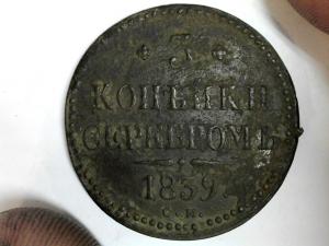

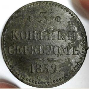

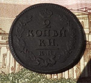

kudris

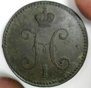

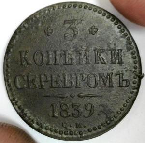

это законченная версия(фото с электронного микроскопа,с освещением так себе,вживую красивее)):
  • Нравится 10
https://mdrussia.ru/topic/83753-chistim-mednye-monety-vmeste/page/20/#findComment-1193811
Тема Чистим медные монеты вместе создана на форуме Чистка находок.
монета была зацеплена пином при обнаружении(лес,корни)следы немного остались,но в целом картина я думаю понятная
https://mdrussia.ru/topic/83753-chistim-mednye-monety-vmeste/page/20/#findComment-1193813
@Sherl_75 не плохо))
https://mdrussia.ru/topic/83753-chistim-mednye-monety-vmeste/page/20/#findComment-1193860
@Sherl_75 Круто копейку обработали!
https://mdrussia.ru/topic/83753-chistim-mednye-monety-vmeste/page/20/#findComment-1193916

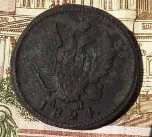

Здравствуйте друзья. Помогите советом . Каким образом убирается зелень с монеты? DSCF2904.thumb.JPG.19a5eb7e14dba7bbd7123873af0c529d.JPG
https://mdrussia.ru/topic/83753-chistim-mednye-monety-vmeste/page/20/#findComment-1204472
20.6.2019 в 00:31, Artem2k18 сказал:
бред. вначале по мне было лучше
Чем лучше-то.У темных рельеф хоть просматривается
https://mdrussia.ru/topic/83753-chistim-mednye-monety-vmeste/page/20/#findComment-1204479
20.06.2019 в 14:54, Sherl_75 сказал:
Для себя,пойдёт! Для себя хоть наждаком и полиролью трите с пастой гойи,,Лишь бы Вам нравилось)))Не на продажу....
https://mdrussia.ru/topic/83753-chistim-mednye-monety-vmeste/page/20/#findComment-1204488
@Oleg74 а вторую сторону
https://mdrussia.ru/topic/83753-chistim-mednye-monety-vmeste/page/20/#findComment-1205089
20.06.2019 в 10:03, kudris сказал:
только спирт с перекисью
Я просто не когда не чищу сам монеты.       Просто интересно спирт с перекисью вместе или раздельно и зачем?
https://mdrussia.ru/topic/83753-chistim-mednye-monety-vmeste/page/20/#findComment-1205093
DSCF2905.thumb.JPG.00c92ab7680014a248ce2d114183b5ec.JPGDSCF2904.thumb.JPG.8434e6eb3c2729f9314fef2e29cef598.JPG
@kudris  Реверс чистый.
https://mdrussia.ru/topic/83753-chistim-mednye-monety-vmeste/page/20/#findComment-1205094
Только что, Oleg74 сказал:
дело не в чистоте а в рельефе,чтобы монета в итоге имела одинаковый цвет чистить надо обе стороны одинаково,у вас рельеф бодрый а вот штемпельного поля уже нет совсем,по этому можно и химией,я такие монеты чищу мыльной пастой с добавлением аммиака,и периодически стриженой щеткой,и патинировать потом не надо и цвет будет нормальный,главное не передержать,рецепт есть в теме

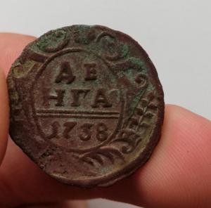

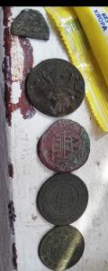

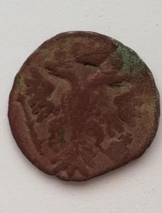

Здравствуйте! Подскажите, каак почистить. Денга 1735года, орел то чистый а вот другая сторона нет. Лежала два дня в спирте с перекисью. Стоит ли класть в амонний?? Боюсь что это мыло въется и бб
https://mdrussia.ru/topic/83753-chistim-mednye-monety-vmeste/page/20/#findComment-1206031
И орел далеко не чистый просто меньше сгнил. Но за пару лет на воздухе это пройдет.
Хорошо видно что монета начала сыпаться. У вас только закреплять и механикой под микроскопом. Любая химия убьет. Точнее оголит до металла и уйдет часть рельефа @Artem2k18 бОльшая
https://mdrussia.ru/topic/83753-chistim-mednye-monety-vmeste/page/20/#findComment-1206107
Ясно. А как делать с другой денгой,, которая красная, я ее выкопал, положил в карман, пока ходил она у меня осыпалась, я и доскреб остатки. А сейчас на нее нападает зеленая болезнь, как быть?)
https://mdrussia.ru/topic/83753-chistim-mednye-monety-vmeste/page/20/#findComment-1206205
@Artem2k18 а показать?
по фото то ставить диагнозы и то не комильфо а по словам так вообще,гаданием не владею
https://mdrussia.ru/topic/83753-chistim-mednye-monety-vmeste/page/20/#findComment-1206209
Эх
https://mdrussia.ru/topic/83753-chistim-mednye-monety-vmeste/page/20/#findComment-1206211
учитывая ничтожную стоимость монеты лично я бы сунул ее в мыло с аммиаком(рецепт есть в теме) и периодически щеткой стриженой до полного убирания зелени,монета должна стать однородной без мелких(смотрим в лупу) зеленых точек , потом сушим в ацетоне,потом тряпочкой нежно трем чтоб перестал оставаться ржавый след ,если есть желание сделать по темнее то марганцево-купоросной патиной на холодную,опять ацетон и покрыть парафином аптечным(то же есть в теме) и будет сносный вид если все правильно сделать

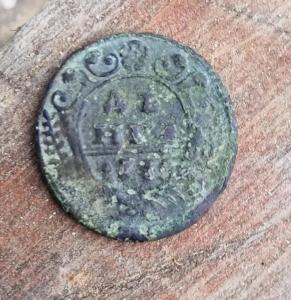

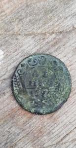

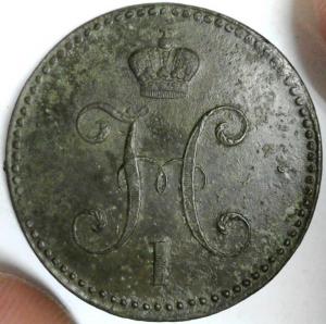

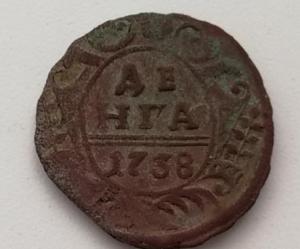

Всем доброго дня,3 недели назад,на сильно выбитом старом урочище одному камраду,из нашей команды,попался вот такой интересный экземпляр,по вопросу чистить или нет,все таки решили-надо,хотя я предлагал -оставить так,но счастливый обладатель решил иначе))его право,а поскольку "бремя"чистки лежит на мне,так уж повелось,решили применять самый щадящий метод и вот что из этого получилось.Это исходник,,немного помытый со щеткой в проточной воде:
https://mdrussia.ru/topic/83753-chistim-mednye-monety-vmeste/page/20/#findComment-1211174
@Sherl_75 ну если это исходник то где финишный результат
https://mdrussia.ru/topic/83753-chistim-mednye-monety-vmeste/page/20/#findComment-1211176
Поскольку монета не частая решено было не эксперементировать над ней а доверится простому и щадящему способу:-дистиллированой воде, щетке и детскому мылу.Суть способа проста,как грабли,монета замачивается в небольшой емкости,в моем случае в чашечке Петри,при этом на дно чашки кладется ватный диск,сначала наливаем воду,после кладем диск,ждем,пока диск впитает воду в себя,после доливаем еще воду,столько, чтобы монета с запасом покрывалась дистилятом. Кладем на диск монету прикрываем емкость крышечкой,чтобы вода меньше испарялась и ставим в теплое место.Поначалу я давал монете сутки, т.е раз в полдня переворачивал монету,с реверса на аверс,или наоборот,не столь)после суток воду сливал чистил монету щеткой с детским мылом,промывал,сушил,делал фото. Менял воду и диск на свежие и процесс повторялся.Через несколько дней,я увеличил время "купания" до 2-х суток,без смены воды.Так продолжалось 2 недели.Сейчас покажу динамику процесса,какие изменения происходили,это за неделю манипуляций:
https://mdrussia.ru/topic/83753-chistim-mednye-monety-vmeste/page/20/#findComment-1211178
результат по прошествии еще одной недели,сегодня монету отдаю владельцу,доводить до финиша он будет сам,посему крайний результат на вчера:
https://mdrussia.ru/topic/83753-chistim-mednye-monety-vmeste/page/20/#findComment-1211180
Были опасения,что под наростами вылезут каверны,но пока вроде обходится.Метод долгий и нудный,но в некоторых случаях возмозможно единственно эффективный.Механикой не владею к сожалению,она бы тут сильно пригодилась.
https://mdrussia.ru/topic/83753-chistim-mednye-monety-vmeste/page/20/#findComment-1211181
не дочищена она получилась
https://mdrussia.ru/topic/83753-chistim-mednye-monety-vmeste/page/20/#findComment-1211182
пока да,но когда дочистит покажу результат,неделя-две еще надо...
https://mdrussia.ru/topic/83753-chistim-mednye-monety-vmeste/page/20/#findComment-1211184

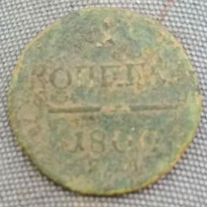

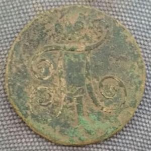

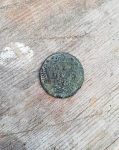

Всем привет!
Прошу помощи коллективного разума, т.к. собственный опыт и знания минимальны.
Обнаружена копейка Павла I, 1800 года.
Состояние можно оценить по фото.
В данный момент отмокает в кефире.
Вопрос - как максимально щадящим способом избавить страдалицу от зелени?
https://mdrussia.ru/topic/83753-chistim-mednye-monety-vmeste/page/20/#findComment-1220496
@Dendr Добрый день !
Самое главное - это новый для Вас способ чистки монет -только на какаликах
Когда добьетесь результата - тогда можно  и почистить эту монету!
Попробуйте - на дистилированной воде сделать крепкий чай "каркадэ"- там есть фруктовая кислота - процесс долгий - потом мех чистка - я обычно чищу нейлоновой щеткой -
Повторяю - сначала на какаликах
https://mdrussia.ru/topic/83753-chistim-mednye-monety-vmeste/page/20/#findComment-1220506
@Dendr после того как сунули в кефир к чему вопросы,тут прочитав тему можно выбрать способ чистки, вы свой уже выбрали вот и доводите его до конца,потом не забудтье показать результат,хотя нормальным он не будет,не потому что сам по себе способ сомнительный,а потому что начали чистку (не важно чем)с хвоста не подготовив монету
итог будет простым - обдерете вы ее до меди,смоете часть рельефа,бронзянка останется
в общем ждем фоток
https://mdrussia.ru/topic/83753-chistim-mednye-monety-vmeste/page/20/#findComment-1220512
@kudris , буду премного благодарен, если расскажете как поступили-бы с данной монетой Вы - подготовка, чистка.
Информации в ветке много, вариантов чистки тож.
Очень интересно послушать мнение такого опытного специалиста как Вы (применительно к данному монетосу). Если необходима какая-либо дополнительная информация, спрашивайте.
https://mdrussia.ru/topic/83753-chistim-mednye-monety-vmeste/page/20/#findComment-1220514
про обессоливание (подготовку монет)пост № 3 кроме последнего пункта,дальше перекись со спиртом а дальше посмотреть,а вообще у этих копеек две крайности
они или в хорошем сохране или все остальное(как у вас) и при чистке второго варианта приемлемый результат только при мехчистке, а при всяких химических помывках монета (часть) обязательно смывается
