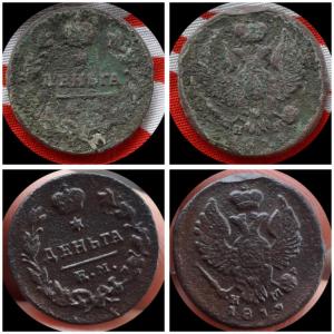

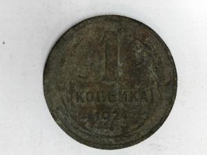

с этим вот чем не знаю что щас делать,с крайнего копа,перекисью прошелся,на 4 цикла,был вот такой:
https://mdrussia.ru/topic/83753-chistim-mednye-monety-vmeste/page/22/#findComment-1223642

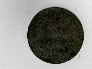

сейчас такой: дальше пока в тупике,и от года и от дальнейших действий,чтоб не угрохать))
https://mdrussia.ru/topic/83753-chistim-mednye-monety-vmeste/page/22/#findComment-1223643
5 минут назад, Sherl_75 сказал:
Вам изночально нужно было в щавельке легкой замачивать,
А щас и цвет монеты не понятен.
https://mdrussia.ru/topic/83753-chistim-mednye-monety-vmeste/page/22/#findComment-1223648
в таком сохране думаю про патину уже никакая речь не идет,у меня на щавельке только Силлит Бэнд,но я его на медь не применяю...нет практики,на поздних советах,медно-никелевых,желтых, он хорошо работает,а на меди не пробовал как -то...ободрать его не проблема,главное это поаккуратней сделать)
https://mdrussia.ru/topic/83753-chistim-mednye-monety-vmeste/page/22/#findComment-1223651
цвет ближе к светло -серому,при естественном освещении
https://mdrussia.ru/topic/83753-chistim-mednye-monety-vmeste/page/22/#findComment-1223652
@Sherl_75 ну что тут скажешь,определите разновид,ценники там есть вкусные,и больше не трогайте, такие монеты по колхозному не чистят,лучше уж так продать чем смыть остатки цены,а редкий разновид и так нормально уйдет

вот господа,почитали бы посты нпа первой странице внимательно не несли бы чушь,человек показал монету возможно рарик,правда мне видится штемпель1,1 но это мне и по омняным фото, вы вообще про какие кислоты и прочее г говорите держа в руках ВОЗМОЖНО дорогую монету, если бабла лишнего дофига так подарите мне,я ее хоть механикой не добью
https://mdrussia.ru/topic/83753-chistim-mednye-monety-vmeste/page/22/#findComment-1223666
54 минуты назад, Sherl_75 сказал:
не знаю сознательно или по наитию свыше был выбран способ чистки,но пока можно выдохнуть ибо небыло к монете агрессии,теперь остановиться и определить штемпель

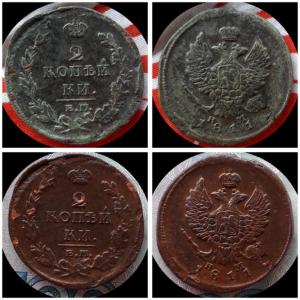

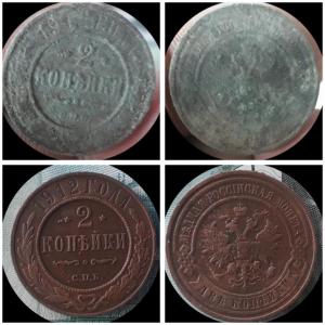

Вот такая монетка еще была,
Думаю что мех.чистка в данной ситуации была б приемленней чем химия.
Ну что смог то выжал с нее. Монеты до гола не обдираю, все родное остается.
IMG_20190522_140919.thumb.jpg.c600e8b25e19ddd8568faf4fe9dc3d1d.jpgIMG_20190522_122326.thumb.jpg.0318a50edfec4b64ecdbb6ca631f7c3a.jpgIMG_20190522_104059.thumb.jpg.0e01b347138761312475ba88fb092255.jpg
https://mdrussia.ru/topic/83753-chistim-mednye-monety-vmeste/page/22/#findComment-1224145
@Александр112 чем чистили?
https://mdrussia.ru/topic/83753-chistim-mednye-monety-vmeste/page/22/#findComment-1224146
Уксус, щавелька.

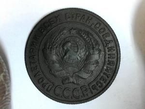

13.09.2019 в 18:55, kudris сказал:

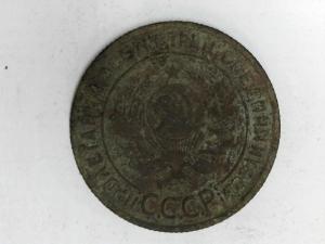

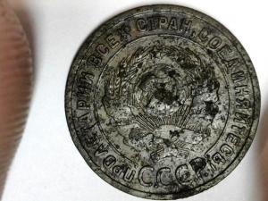

Снова здравствуйте,был до этой монеты опыт чистки ранней советской меди перекисью,результаты вполне устроили,поскольку чистили для себя,посему даже не заморачивался, исходники:
https://mdrussia.ru/topic/83753-chistim-mednye-monety-vmeste/page/22/#findComment-1224621

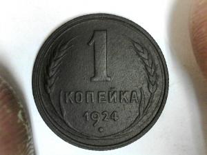

на выходе:
https://mdrussia.ru/topic/83753-chistim-mednye-monety-vmeste/page/22/#findComment-1224623

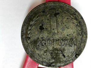

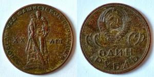

@kudris нужен Ваш совет.
Имеется советский рубль, выкопан в песчанном бугре, сохранность на мой взгляд замечательная, но покрыт оксидным слоем.
С монетой особо ничего не предпринимал, кроме механической очистки щеткой от грязи и суточного вымачивания в дистилированной воде.
Скажите, как оптимально избавитьсмя от оксидной пленки и вернуть рублику былой блеск?
С уважением.
https://mdrussia.ru/topic/83753-chistim-mednye-monety-vmeste/page/22/#findComment-1225160
Можно попробовать тиомочевиной но все одно без гарантий
