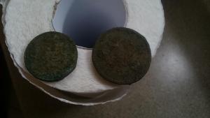

37 минут назад, Фарт ильич сказал:

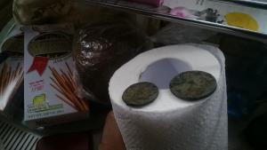

Посеребрило? Или мне кажется? Это билон справа?

@Фарт ильич смойте грязь перекисью со спиртом а там видно будет

14 минут назад, aToy сказал:
Медные,царские.А какие не знаю

Копейки серебром наверное?

Осталось спирт где то взять

3 минуты назад, СанКар сказал:
Не знаю
https://mdrussia.ru/topic/83753-chistim-mednye-monety-vmeste/page/23/#findComment-1229077
Размеры какие?Скорее всего Николай I .   2коп серебром и 1 коп. серебром?
https://mdrussia.ru/topic/83753-chistim-mednye-monety-vmeste/page/23/#findComment-1229079
8 минут назад, СанКар сказал:
26 и 31 мм

2 минуты назад, Фарт ильич сказал:
26 и 31 мм
1 коп. и 2 коп. серебром Николай 1.Скорее всего?
https://mdrussia.ru/topic/83753-chistim-mednye-monety-vmeste/page/23/#findComment-1229093
5 минут назад, СанКар сказал:
Возможно.Надо чистить

А какие пропорции?
https://mdrussia.ru/topic/83753-chistim-mednye-monety-vmeste/page/23/#findComment-1229112
@Фарт ильич ну спирт или ацетон все одно нужны. И тогда по длинной схеме. В дис воду на сутки потом просто в перекись минут на 10 потом в ацетон. И периодически кисточкой. А там если не разики определимся

Ок.Спасибо!

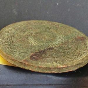

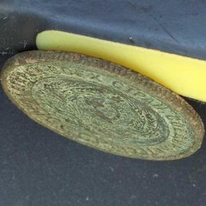

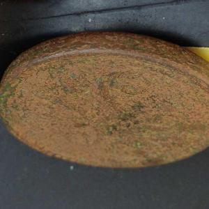

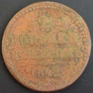

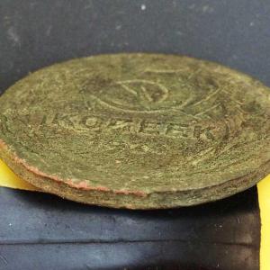

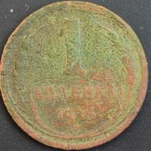

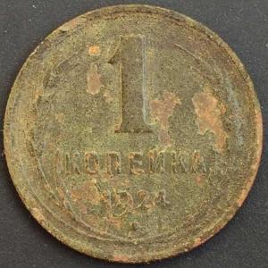

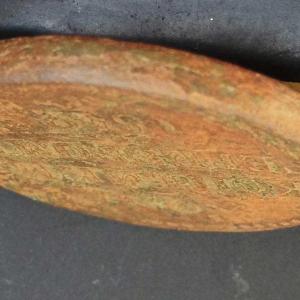

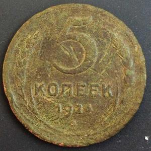

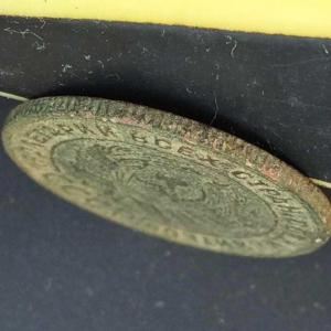

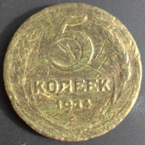

Всем привет!
Имеется 4 медных пациента 2-х эпох, подняты в один коп в одном месте, т.е. условия окисливания примерно одинаковые за исключением продолжительности.
Процедуры произведены следующие:
1. Промывка с щеткой под струей теплой воды из под крана, без фанатизма, только для удаления песка и прочей дряни.
2. Суточное выщелачивание в дистиляте.
3. Механическая чистка зубными бамбуковыми палочками от рыхлого оксидного налета и сушка в ацетоне, несколько раз, т.е. чистим, сушим. чистим. сушим.
4. На данный момент монеты отдыхают в ацетоне.
На мой взгляд несведущего неспециалиста, таким макаром добрался до плотного купритового слоя. Он уже палочкам не поддается, хотя кое-где крошится(видно на одной из копеек) и под ним видна медь в родной патине (на мой взгляд).
Вопрос к опытным товарищам и в первую очередь к @kudris - что можно и нужно делать дальше, дабы получить более-менее приемлемый результат для личной коллекции?
Вроде как пятак и одна из копеек обещает быть..., по 2 копейки серебром понятно что рельефа нет, каким макаром его поднять?
З.Ы. Задачи получить "нумизматическое" качество не стоит.
З.Ы.Ы. Фото после айфона обработаны - усилил резкость и у некоторых яркость.
5-24-reverse.thumb.jpg.db7ba5f01237a359a9cc7bd41b8f35fa.jpg5-24-avers.thumb.jpg.2432043d23dccd7e947a992cf4de39a7.jpg5-24-avers-gurt.thumb.jpg.80574ea39e165fc4f0041b814600a1d5.jpg5-24-reverse-gurt.thumb.jpg.725f590bc610188f38a6768c03946d61.jpg1-24-1-reverse.thumb.jpg.6fbc8b4ea7287be9abe892b1b9240b7a.jpg1-24-1-averse.thumb.jpg.f0984e8ecd4ee80b92b03cd3deae1c6e.jpg1-24-2-reverse.thumb.jpg.ea64496dd6bb44d5a26524b4ec3f863d.jpg1-24-2-averse.thumb.jpg.d52b8825c2f4c741e184d3726934e6be.jpg2-42-averse.thumb.jpg.a71840dcc81edff73f2564dc72667c30.jpg2-42-reverse.thumb.jpg.c4f71a844ea4b73f82504e59db72033a.jpg2-42-averse-gurt.thumb.jpg.638769acd24b43e930a8f45f8dec7e0f.jpg2-42-reverse-gurt.thumb.jpg.d62db12345faaf5c543abf6d71c9fa97.jpg

@Dendrя вас расстрою немного но ваши монетки это трупы которые нет смысла спасать, делали вы все правильно но трупам все равно как их реанимируют,результат один
вы дочистили монетки до марахита который полностью заменил медь,то есть вместе с уходом малахита уходит и рельеф,на пятаке еще можно чего нибудь было бы вытянуть но для этого его надо закрепить а потом механикой,двундель и копейка совсем плохи, и кое что напишу в личку

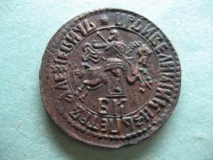

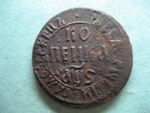

Привет!
Подскажите пожалуйста - что с этой монеткой делать дальше?
Чуть прошёлся шаберами - как-то не очень, следы остаются...
Может есть более гуманный способ? Очень хочу сохранить рельеф!!!
https://mdrussia.ru/topic/83753-chistim-mednye-monety-vmeste/page/23/#findComment-1229406
зеленку под мордой лошади убрать зубочисткой и законсервировать
лучшее враг хорошего
под микроскопом?

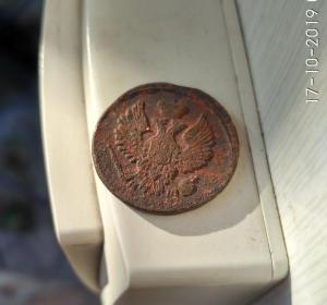

Доброго дня.Сегодня такой экземпляр выскочил.Двушка Александра,сохран должен быть нормальным.Первым делом в дист.воду на сутки,потом в спирт,а дальше в 0.1% уксус + зубачиска. Правильно?

День добрый. Правильно
