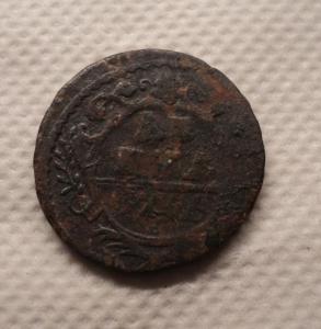

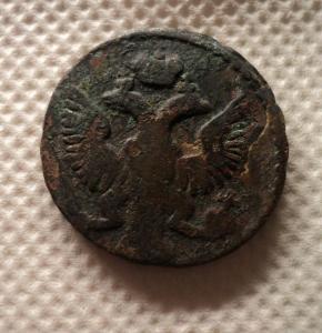

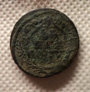

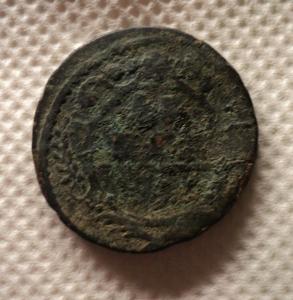

Юрий,я знаю вашу позицию на применение агрессивных средств по чистке,но в данном случае это был осознанный выбор, ранее я пользовался им неоднократно,  и есть опыт по данному средству,сам так же стараюсь обходится для монет щадящими способами чистки,пока они работают.Но когда уже терять особо нечего,тогда можно и поэксперементировать,с затемнением перекисью это был первый эксперемент, прошу строго не судить).Вот кстати тоже особого рода эксперимент,но над никелем найденым не так давно(хоть и не в тему,но про перекись):
в живую монета иссене -стального цвета

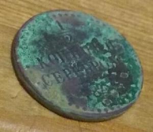

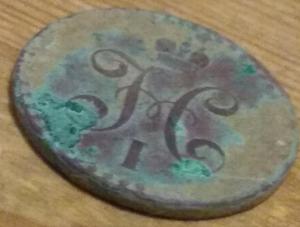

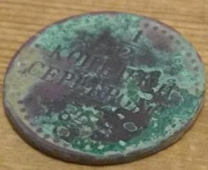

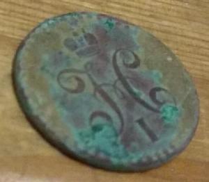

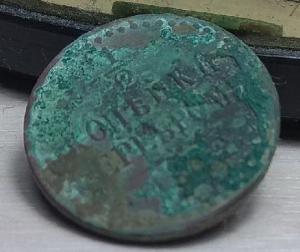

@kudris  Здравствуйте. Решил и я начать эксперементировать с чисткой монет. Точнее учится доводить монеты до "приятного состояния".
Итак, суть вопроса. В субботу поднял 1/2 копейки серебром, 1842 год. Дома вечером сразу закинул в дистилят. Вечером достал и аккуратно ватной палочкой снял всю зелень которая поддавалась. Потом обратно закинул в дистилят. Посоветуйте с вашего опыта, что делать дальше.
3ygoQZv8O-c.thumb.jpg.ef77cc3278bace35c7943f5ce5b95983.jpgFnia5kvKN5U.thumb.jpg.d99655d95f6b22880fe8376fd92b9187.jpgfP1ndR7znFE.thumb.jpg.00fd8f005da2c26727d375782fae6d8f.jpglsTf6dt8YQ4.thumb.jpg.9d645dc242af4f6cca33521927827baf.jpgwpT1-wqYrpk.thumb.jpg.ce9ee2fabc9ccb9c010ea5287da846ec.jpg
За фото прошу сильно не пинать. Выжал из телефона все что смог. Лупы к сожалению нет.
Мне советуют не парится, так как цена монеты копеечная. Проварить в лимонке, а дальше серной мазью навести патину. Возможно вы посоветуете что-нибудь другое.
Особенно интересует как убрать тяжелую зелень (внизу вензеля, и там где год монеты). Грунты у нас в Лен.области тяжелые. Поэтому медь всегда в плохом сохране, и напоминает трупы.
@Bugbaidych на таких монетах очень хороший результат даёт отмачивание
 в слабом уксусе и зубочистками это долго но качественно. Если перед уксусом промойте раствором перекиси со спиртом хуже не будет
По лимонке и серной мази это не ко мне
Если быстро и агрессивно смывать уж лучше аммиак  и патинировать не придется
Все способы подробно в теме есть

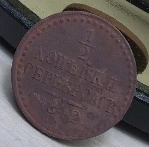

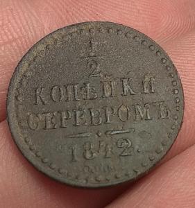

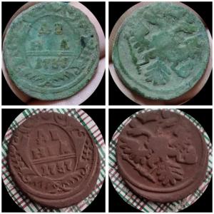

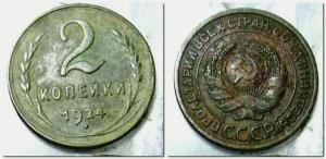

как вариант:1305348428_5..thumb.jpg.9be26b8e477fc9619863b258fb51e169.jpg
1-е фото: исходник,промытый проточной теплой водой
2-е фото:монета 3 недели в дистиляте (замена дистилята раз в 2-3 дня,раз в день монета переворачивается,после 2-3 дней монета промывается в проточной теплой воде со стриженой зубной щеткой)
3-е фото: после 3 недель в дистиляте, монету поместили в детское мыло(без отдушек и добавок),(как готовится,почитайте на сайте) на 3 недели,после 3нед.,тщательно промыли под проточной водой со стриженой щеткой...особая фишка,щетка не всегда отмывает зеленку с поля монеты после мыла,подушечкой большого пальца с усилием получается хорошо-проверено.но хлопотнее)) далее,остатки мыла с поля монеты убираются подогретой перекисью(со спиртом если есть)у меня не было,поэтому использовал только ее,полчаса на одну сторону в перекиси,после заменил перекись на новую.подогрел в микроволновке,положил в нее другой стороной монету вверх и еще полчаса,потом промыть под проточной теплой водой выше описаным способом...вроде все.
Долго,хлопотно,но тренерует).Ибо монеты бывают разные,за рары не говорю,эти лучше самому не чистить,но просто красивые для себя сделать-вариант.
@Sherl_75 3 недели в воде не имеет смысла все тоже самое и с тем же эффектом и после суток дисводы
@kudris выводы уже сделал,это был пробник)дня 3-4 есть изменения,когда сильно угваздан исходник,потом можно в мыло.ИМХО.

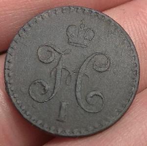

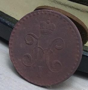

Проварил в лимонке. Затем нанес патину серной мазью.
5Uc91WWuTjw.thumb.jpg.98ee1763481c2b8e5e2c2d44b01d7ef6.jpgsiuHNbKzbyE.thumb.jpg.efeb7e5191bf5210b9ea153c97d851ad.jpg
P_7hLWL0ZMs.thumb.jpg.92a32ad8ed5e82bdc43bbb804942c6d8.jpgdlknF43BB3s.thumb.jpg.ccf46670e68897b50dba6dc615912ce0.jpg
В принципе результатом "для себя", остался доволен.
больно мне,больно!(с)ну как говорится,хозяин-барин...

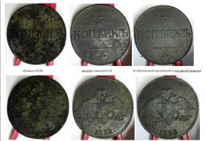

@kudris
Дык, Вы тут в теме только советы и раздаете, что без мех.чистки ни как.

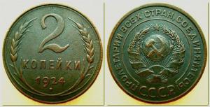

Вот Вам пример, как получается без всяких мех.чисток. Это Вам к тому, что нужно попробовать своими руками.
Надо просто читать в правильных местах и грамотных людей (профессоров и академиков).
Как то так.
