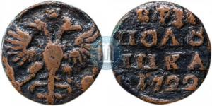

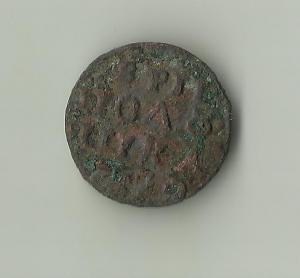

Вечер добрый. Лет 20-ть "валялись", несколько сотен ВРП пока не попробовал определить хотя бы год... На сканах две монеты---ВРП 1720, ВРП 1721 гг (в живую определение даты 100%. Есть ли смысл ободрать до чистой меди и облагородить  то,что останется? Фото ,конечно бы лучше передало состояние монет...По-сканам--вообще "муть убитая".

Почему не 1722 ? Это я про последнюю.
https://mdrussia.ru/topic/83753-chistim-mednye-monety-vmeste/page/26/#findComment-1259178
Потому что 1720 арабы, не буду повторяться, что даты вполне читаемы. По-сему и задал вопрос по-чистке. Меня вполне устраивает и 1721(правильная цифра).
https://mdrussia.ru/topic/83753-chistim-mednye-monety-vmeste/page/26/#findComment-1259181
3 минуты назад, hihidok сказал:
Аверс покажите.
https://mdrussia.ru/topic/83753-chistim-mednye-monety-vmeste/page/26/#findComment-1259184
5 минут назад, hihidok сказал:
Вот-такие же арабы...)
https://mdrussia.ru/topic/83753-chistim-mednye-monety-vmeste/page/26/#findComment-1259188
Нет конечно же...Не 22, Вы думаете,что я  ВРП и в "руках не держал"? Да уж...за 27 лет. Вопрос про хим.обработку,а не "скрябание",т.к. по-опыту знаю,что берут "специалисты"--лет под 70-т   за процент,а толку--НОЛЬ. Монеты,обработанные химией и восстановленные востребованны больше(я про относительно редкие)
https://mdrussia.ru/topic/83753-chistim-mednye-monety-vmeste/page/26/#findComment-1259199
1 минуту назад, hihidok сказал:
Еще раз прошу -аверс.
https://mdrussia.ru/topic/83753-chistim-mednye-monety-vmeste/page/26/#findComment-1259202
Нет конечно же...
В смысле -нет? Я Вам что -не арабов показал 22 года? ))
https://mdrussia.ru/topic/83753-chistim-mednye-monety-vmeste/page/26/#findComment-1259203
6 минут назад, hihidok сказал:
Если есть знакомый чистильщик который захочет навыки потренировать -тогда -ему. А так -если кому то отдавать за деньги чистить- пустое занятие. Монеты простые и их много.

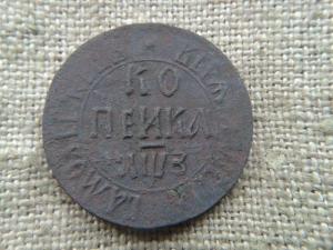

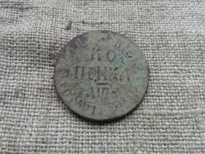

Уже показывал , но тоже ещё раз покажу .Зелень надо было убирать, убирал механически шабером ,монету непатинировал . Оставил в таком виде новому владельцу.

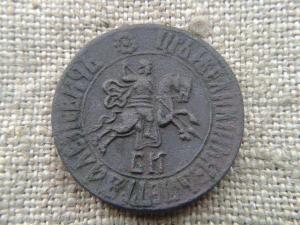

Вот так я экспериментировал с патинированием, на мой взгляд не очень естественно.
1.thumb.JPG.f5396896c7d882345997383f00663ac5.JPG2.thumb.JPG.108a70080bf2895f73d28470117457e8.JPG3.thumb.JPG.a3468d5cffa81dbf995b34ae6b2c3a17.JPG4.thumb.JPG.4d8b86ad10d334ff45fa398d787151b8.JPG
9.thumb.JPG.9128ae5eb747ea6ac1280a3b1c8723fd.JPG10.thumb.JPG.ed517d42e0d79d749c63cbb4dbcf2baf.JPG11.thumb.JPG.47536cc06860459e13009faa167c8ff6.JPG12.thumb.JPG.7a9d66ce289fb0502e5051ea1ed21e83.JPG
DSC06328.thumb.JPG.fa058dc9f4a636089009a249f9585d0e.JPGDSC06329.thumb.JPG.cd401abad187af137265747b65bfa872.JPGDSC06330.thumb.JPG.6aef9d538f98044717a9095319d0f896.JPGDSC06331.thumb.JPG.9aba4efbd9a8d487fc090ce297d0e334.JPG
Может кому пригодиться:
Берём  монетку. Подготавливаем к патинированию. Как ободрать каждый решает сам. Дальше я промываю в спирте. Жду высыхания. Не вытираю.
Беру  стакан 0.5 в него переворачиваю дном к верху 100гр. рюмочку. На дно рюмочки пару ватных дисков. На дно стакана 0.5 наливаю немного нашатырного спирта. На дисках располагаю монетку. Накрываю крышкой и оставляю в тепле. Раз в 5-7 минут переворачиваю монету. На ней появляются тёмно-синие, как будто чернильные капельки. Я их промакиваю. Сама монетка сначала покрывается голубым налётом, потом темнеет.
В этот момент на 0.5л холодной воды добавляю 1 чайную ложку 70% уксуса.
Достаю монету из емкости для патинирования и при помощи ватной палочки смоченной в приготовленном растворе 1% уксуса протираю монету. Этим можно выровнить цвет от чёрного до жёлтого, кому какой больше нравится. Вот примерно так изменение по стадиям.
Дальше просушить и законсервировать. Всё.
