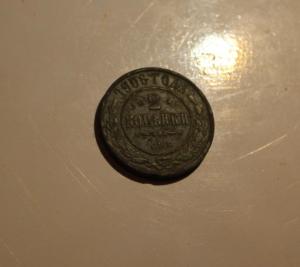

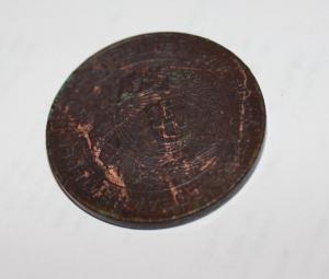

Всем привет. Подскажите как теперь восстановить копаный пятачок. Положил в мыло, недели 3. Прочитал форум и вытащил. Вот теперь вижу как до меди патина сошла в некоторых местах. Что посоветуете по-этапно

Приветствую!
23 минуты назад, Staleer сказал:
 Подскажите как теперь восстановить пяточок.
Прикопать обратно😁
А если серьёзно...  Дочстить и покрасить, как вариант раствором медного купороса. Не стоит сильно заморачивать, монета не дорогая. Вот если гурт был-бы рубчатый...
С Ув.
Изменено пользователем Adam70
https://mdrussia.ru/topic/83753-chistim-mednye-monety-vmeste/page/49/#findComment-1605008
Первый этап - убрать остатки зеленки.
https://mdrussia.ru/topic/83753-chistim-mednye-monety-vmeste/page/49/#findComment-1605009
26 минут назад, ЕвгенЕвген сказал:
Простите новичка, совсем запутался в теме чистки. После мыла наверное в перекись со спиртом для удаления органики? Чем лучше безболезненно убрать остатки зелени? Мех чисткой или БТА? И если нет паралоида {не достать} законсервировать аптечным парафином?
https://mdrussia.ru/topic/83753-chistim-mednye-monety-vmeste/page/49/#findComment-1605016
30 минут назад, Adam70 сказал:
Приветствую!
Прикопать обратно😁
С Ув.
был бы рубчатый даже в мыло бы не положил}}}
https://mdrussia.ru/topic/83753-chistim-mednye-monety-vmeste/page/49/#findComment-1605017
5 минут назад, Staleer сказал:
Умеете если механикой - ей.
https://mdrussia.ru/topic/83753-chistim-mednye-monety-vmeste/page/49/#findComment-1605018
3 минуты назад, ЕвгенЕвген сказал:
Да в этом то и дело что опыта ноль}}} В мыле всегда чистил, достойно получалось. Но микроскоп есть попробовать можно
https://mdrussia.ru/topic/83753-chistim-mednye-monety-vmeste/page/49/#findComment-1605020
Слабый раствор уксуса и периодически шкрябать зубочисткой а выравнивать цвет на совмеди лучше кислотно марганцевых раствором, только ооочень внимательно посмотрите последовательность приготовления

Спасибо. Я как понял слабый раствор уксуса 1% и окунать полностью?? Не нашел про кислотно марагцевый раствор, или читал сквозь строк

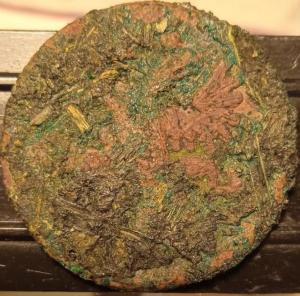

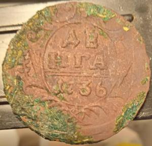

здравствуйте подскажите как убрать эти окислы! неделю в мыле чють тока отошла(

@ЛЁХА УРАЛ
Набираем в пипетку эллектролит и наносим на монету ,чтоб была монетка покрыта электролитом ,как бы с горочкой ,те линзой
Другой пипеткой, капаем перекись водорода и происходит бурная реакция . Ждем 10 секунд и аккуратно смываем водой ,при необходимости повторить ,потом мех чистка .Как  то так .

Да ,можно точечно ,те в местах ,где окислы ,

а мылом дальше не вариант?
https://mdrussia.ru/topic/83753-chistim-mednye-monety-vmeste/page/49/#findComment-1605444
Прочтите с начала у автора этой темы,там всё расписано и разжовано,и всё по сути.

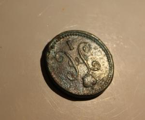

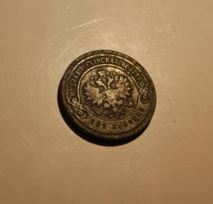

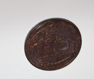

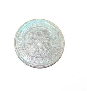

Всем привет. Подскажите как убрать черный и голубой налет на копаных николаевких копейках. Не силен в чистке. Много накопилось однотипных все вставлять не стал. Фото конечно так себе

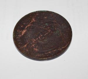

Доброй ночи. В растворе вымочил и отшкрябал зелень, но цвет как был так и остался. Перед выравниванием же до металла же не нужно сдирать перед КМР? И здесь же вопросец. Удаление зелени таким способом применимо ко всей меди? Имеются копейки серебром и Н2, А2 и А3. Фото выставил выше

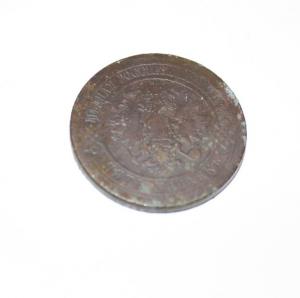

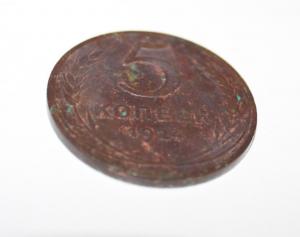

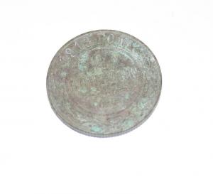

Подскажите по поводу зелено голубого налета плиз

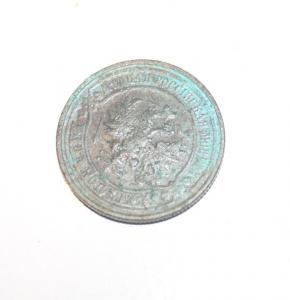

@Staleer парафин Ваш подойдет при условии , что правильно обработаете монетки, простите , но по зеленке все есть в этой теме буквально на первых страницах(это если меня слушать) и в принципе куча советов от других авторов - если есть желание на эксперименты, повторяться просто лень, и мне , и другим ребятам, кто давал свои советы
https://mdrussia.ru/topic/83753-chistim-mednye-monety-vmeste/page/49/#findComment-1637147
@Staleer к стати по Вашим фото не вижу черного налета, зеленка абсолютно обычная для этой меди и лечится чисто химически,
 вообще у вас спирт+перикись в горячем виде + стриженная зубная щетка = скорее всего вполне достаточно будет
https://mdrussia.ru/topic/83753-chistim-mednye-monety-vmeste/page/49/#findComment-1637148
16 часов назад, kudris сказал:
Здравствуйте. Спасибо за ответ} Ну мы так, немного поприкалывались}}} По зеленке не понимаю. На меди советов {5 копеек 1924} раствор уксуса 1к18 вообще патину не тронул, но очаги коррозии зелени отшкрябал. Но вот Николаевскую медь 1 копейка 1908 осветлил сняв патину.
Вымачивал в растворе спирта+перекись, только холодном и шеркал. Налет не убирается}}}
у советов  24 года и у тех же монет Николая 2  - металл собстно одинаковый...   и кстати в серебре и в злате - тоже одинаков.     Эта разница в чистке  не от  состава металла...

Да, я знаю. что первые советы из меди чеканились на заготовках царской меди. Но чистил в одном и том же растворе с одинаковым временем. Может все таки зависит от вида патины, где и в каких условиях лежала монета?
