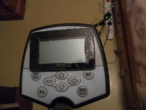

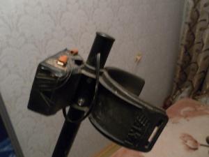

хочу поделится я приклеил стекло вместо пленки цифры видны отлично и без бликов а так я прикрепил аккамулятор

да я сеичас уже и не помню какая марка аккумулятора, а что бы прочитать надо изаленту раскручивать, а этого не хочу делать..

В 08.04.2016 в 00:10, lubava808 сказал:
Приветствую.На сколько хватает аккумулятора?

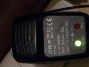

да я не замечал на какое время хватит зарядки если день отхожу то на другои день пока собираюсь я подзаряжаю что бы не думалось и снова день хожу, включаю всегда турбо2. это зарядное моё от чего уже и сам не знаю

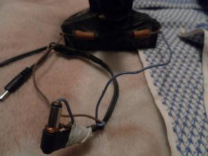

а это как подсоединяю к батареи
