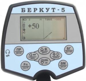

Ребята скажите пожалуйста что обозначает значёк находящийся под индикацией батарейки?
https://mdrussia.ru/topic/11007-metalloiskatel-aka-berkut-5-otzyvy-forum-obsuzhdenie/page/19/#findComment-714001
Это означает что включён фильтр электропомех

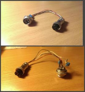

В прошлом году от старого прибора Garrett у меня осталась дополнительная катушка.Посмотрев в интернете и увидев что внутри кроме проволоки и резисторов ничего нет, я решил приделать её к Беркуту. Купил 2 разъёма- папу на 5 штырей и маму на 4 спаял небольшой переходник (Чтобы не портить разъём на катушке). Добавил 2 конденсатора по 100 нф, для RX параллельно контактам 1-2, второй последовательно на контакт 3, контакт 4 является одновременно и корпусом. 3-4 это обмотка TX.Конденсатор для RX точно посчитать не смог- не чем было померить индуктивность . Подключил это все к Беркуту, прибор определил катушку как 10 кГц, баланс грунта выполнялся, все вроде работает нормально, но в поле не пробовал. В принципе можно сделать даже многочастотную катушку, только нужно точно определить индуктивность RX. С обмоткой TX проще, здесь индуктивность видна 2,4 мН, конденсаторы я посчитал: для 7 кГц -258 нф, для 14 кГц- 64 нф. Может кто- нибудь подобное пробовал делать, или знает индуктивность RX точно, что там приблизительно 1,7 - можно не писать, это я и так вижу.

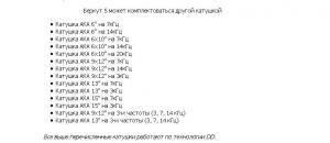

Для Беркута выпускается 14 разных катушек! Зачем что то ещё придумывать.

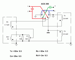

https://mdrussia.ru/topic/11007-metalloiskatel-aka-berkut-5-otzyvy-forum-obsuzhdenie/page/19/#findComment-716393

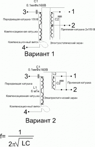

 Вот нашел ссылку на самодельную катушку и схему катушки АКА.http://www.akalipsis.ru/index.php/forumaka/11-obshie_tehnicheskie_voprosi/2000-slomanaya_katushka.?limit=6&start=24

Катушка аси тем и хороша, что внутри ничего кроме проволоки нет! Добавляй конденсаторы и вперед. 3х частотная катушка АКА устроена так-же , конденсаторы в ней находятся снаружи в коробке с переключателем частот - Эту тайну мне работники Ака подсказали. Внутри катушки находятся только две обмотки, их индуктивность постоянна, частота меняется только конденсаторами. В одночастотных катушках АКА внутри залиты конденсаторы, поэтому на другой частоте они работать не будут. На приемной частоту можно будет только уменьшить, а на передающей только увеличить. 6 дюймовая катушка Ака тоже DD, моно-катушек сейчас АКА не выпускает. На сильно замусоренном моно катушка лучше различает цели, ей лучше добивать, где нужна площадь- лучше DD катушка.  Вот здесь понятней расписано http://hobby-detecting.ru/razlichie-mono-i-dd-dd-katushek-likbez-koparyam/

Вот такой переходник получается

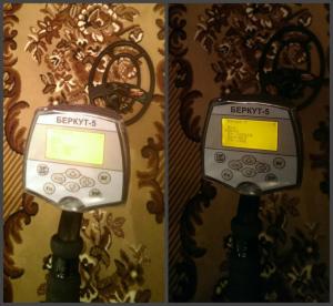

А вот так это выглядит живьем, катушка определилась как 10200 Гц - 10,2 кГц. Конденсаторы стоят по 100нФ, индуктивность 2,4 мГн, по расчетам тоже примерно так получается!
