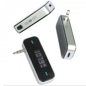

Сейчас Акайцы предлагают за дополнительную плату установить блок для беспроводных наушников - надо признать полное .......... за 3 тысячи рублей.. В прибор устанавливается передатчик и дается приемник с наушниками. Хочу предложить более простое и дешёвое приспособлениё - Берем ФМ- модулятор с джеком 3,5 мм, вставляем его в гнездо наушников, настаиваем любую частоту, вставляем наушники в телефон, включаем приемник на той же частоте и начинаем поиск . Самый большой минус - это время работы модулятора .Полной зарядки хватает где- то на 3. 4 часа.Раньше был модулятор  Ritmix FMT 900  на мизинчиковых батарейках- комплекта батареек хватало часов на 30. Сейчас такие не выпускают . Но можно купить 2 современных по 200 р на алиэкспрессе - Все равно дешевле чем приблуды ака. И приемник с собой таскать не надо, он сейчас в любом телефоне
Retail-1PC-Wireless-LCD-3-5mm-Jack-FM-Transmitter-for-iPhone-5-iPod-iPad-Smart-Phone.jpg

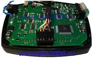

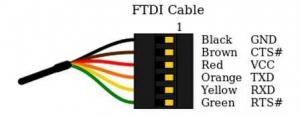

Доброго всем ! На Али экспресс есть юсб-кабели похожие на родной кабель прошивки Беркута, FT 232RL USB называется.Колодка на 6 контактов,есть целая,есть с каждым пином отдельно.На целой контакты не в той последовательности,чем на АКАшной.Читал где-то ,что пользователь перепрошил Беркут перекинув контакты как на Акашной колодке.С целой колодкой цена 400 с небольшим рублей,с раздельными пинами ещё дещевле.Я в электронике не силён,но вижу есть спецы в этом.Прошу специалистов высказаться,что они думают по кабелю для прошивки.
8 часов назад, Николая сказал:
Надо выбирать кабель на 3,3 вольта.Для прошивки используется только 3 провода -----RXD- 2 провод со стороны гнезда наушника, TXD - 3 вывод, GND - 6 вывод со стороны наушника. Выбирай провод, где дана распиновка, потом при помощи иголки переставь контакты  как надо. Лишние можно вообще заизолировать, чтобы не путались , только не закороти их!!! Фотки даны для оригинального кабеля и распиновка тоже.Я свой и знакомого вообще прошил кабелем для телефона Samsung X640, но это надо разбираться в электронике, хотя сложного тоже ничего нет.
