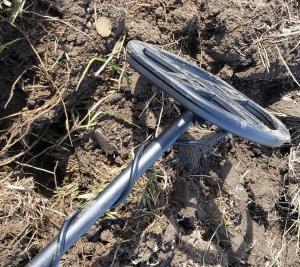

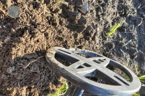

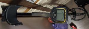

Заказал 16 мая из Китая TX-850 на алике, потому что на Российском складе продавана с алика, вроде как, они закончились. Думал ехать будет очень долго. Но отправили в тот же день и самое главное, что 21 мая он уже у меня на руках. Видимо, на складе в России что-то все-таки нашлось. Доставка была IML, их почему-то все ругают, но я скачал приложение, там исправил адрес на правильный и мне курьер доставил прямо до дома в деревне МО, даже СДЕК у меня тут не доставляет до адреса.
Касаемо МД: всё приехало в полном комплекте, катушка залита нормально, не идеально, но вполне достойно. Включил и протестил на крупной меди: из коробки он её видит, надо только чуйку прибавить. Глубина меня устроила, по траве катуха не фантомит. Конечно, это не Деус в плане определения целей и часто на VDI больше 40 попадают куски ржавого железа, но мелкую проволоку, пуговки и монеты он видит, так что за такие деньги это более чем. Сегодня ходил только на режиме AllMetall, с другими пок ане разорался, так только повключал, посмотрел и снова на AllMetall копать. Вообще же планирую его под железо, ну а для души иногда монетки поковырять тоже им можно. Место где ковырял хоженное-перехоженное, я там хаживал с Деусом, с Fisher F44, с Аськом 250, там же ходили с Терками 705 при мне, а вообще там каждый год кто-нибудь да ходит)).
За фото сорри: на ноуте всё было в правильных ракурсах, а загрузилось как-то перевернуто.

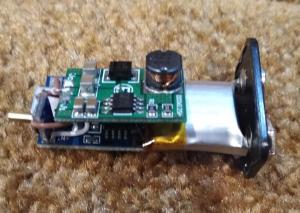

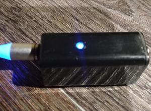

Всем доброго времени суток!
Вотч что получилось с Кроной своими руками.
Для минимизации саморазряда поставил микровыключатель.
На пинпойнтере проверил, работает.
При случае протестирую время и качество работы МД на данном ИП.

@Grau Аккуратненько выглядет.
Но на вид аккумулятор 350 максимум 500 мА, поправьте меня если ошибаюсь, а в связи с тем, что питать нужно 9-ти вольтовые приборы
и повышать напряжение почти в 2 раза, то и потребляемый ток увеличится соответственно.
Хотя, в принципе можно контроллер заряда подключить непосредственно к повербанку и работать гораздо дольше
с подключенным повербанком через Ваше изделие.
