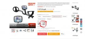

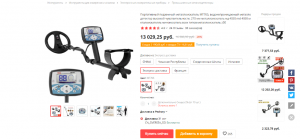

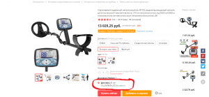

Зашёл на Али для интереса.
У меня вот такая цена получается
https://mdrussia.ru/topic/136007-kitajskij-md-dlja-novichka/page/2/#findComment-1522261
Тема Китайский МД для новичка. создана на форуме Выбор металлоискателя.

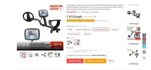

Полная копия даже дешевле. А у первой блок другого цвета и катуха другая. Интересно, какая из них лучше)))
https://mdrussia.ru/topic/136007-kitajskij-md-dlja-novichka/page/2/#findComment-1522263
  23.10.2021 в 05:13, Ходок сказал:
Раскрыть
Я об этом и говорю.Смотриш цену видишь это
А начинаешь заказывать цена меняется
А если присмотрется,то картинка от одного прибора,а цена от другого
При том я зашёл в тот же магазин что и вы.
Это один из признаков, что у этого продавца покупать не стоит. Очень высок шанс что такой продавец вам впарит фуфло. Хотя как не попасть на развод с китайскими продавцами ,это уже совсем другая тема.

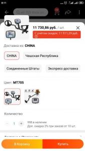

Кот, там картинка и цена соответствует каждому отдельному прибору.Обычная практика на Али.
Ну,и из штатов доставки нет. Обычно или Китай,или экспресс с России
Изменено пользователем Ходок
Дополнил
https://mdrussia.ru/topic/136007-kitajskij-md-dlja-novichka/page/2/#findComment-1522279
Раскрыть
На этой картинке то же ТС-800 ,а не МТ-705
https://mdrussia.ru/topic/136007-kitajskij-md-dlja-novichka/page/2/#findComment-1522280
У меня все норм. На выбор. Или 705 или 800
https://mdrussia.ru/topic/136007-kitajskij-md-dlja-novichka/page/2/#findComment-1522281
  23.10.2021 в 07:58, Ходок сказал:
Раскрыть
Так это ваша картинка, где указан другой прибор .А так вы правы для китайских продавцов норма когда на большой картинке указано одно, в техническом описании другое, а на маленькой картинке внизу третье. Такие продавцы прислать могут что угодно. Достаточно проявить малейшую не внимательность и в споре вы не сможете доказать что заказывали не то что прислали. У нормальных же продавцов такой путаницы нет. Я был попавши вообще на телефоне в котором всё было правильно, но когда стал его пробивать, то оказалось что этой модели телефона с таким IMEI выпущено не было, и этот IMEI принадлежит сосем другой модели. Спасло только то что оригинальность была обговорена с продавцом до покупки и переписка пригодилась как доказательство обмана в споре.

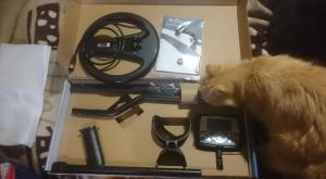

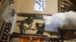

Клюшка пришла.
Коробка вроде симпатичная.Внутри на первый взгляд то же всё в порядке.
На второй взгляд то же.
В паспорте не оказалось ни слова на русском .Но есть интернет, и быстро разобравшись что к чему, попытался проверить на монетки.После того как ничего из этого не вышло, покурил ещё раз интернет и позвонил корешу у которого тёрка. Он сказал что всё делаю правильно. Вышел во двор и проверил на более крупном металле.

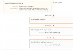

Это недоразумение даже автомобиль в упор не видит .Открыл спор на Али. По моему это первая и последняя попытка купить у китайцев клюшку.

Вот что мне нравится у китайцев, так это то что за подсунутое фуфло ,(при правильном ведении спора )наказывают продавца .А покупателю возвращаются потраченные деньги ,а заказанный товар остаётся как компенсация.
Осталось только найти кого то с тёркой и выяснить что именно не исправно (блок или катушка)
https://mdrussia.ru/topic/136007-kitajskij-md-dlja-novichka/page/2/#findComment-1528335
Ну вот. Уже в плюсе))) Я так бабки за два пина возвращал. Только они исправны были)))) Ну и пару приборов, которые брал на реализацию

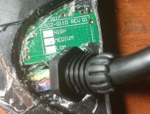

Нашёл для проверки рабочую тёрку и путём не сложных манипуляций выяснил что не исправна катушка. Разобрав катушку приятно удивился тому что качество изготовления у китайцев выше чем у оригинала. Как минимум китайская не боится воды. и если она попадёт внутрь катушки, то до контактов или провода она не доберётся. Удалив какой то самоклеящийся компауд (оценил его изоляционные качества) методом прозвона выяснил что провод исправен .
Дальнейшая проверка не представляется возможной в виду того что всё остальное намертво залито в пластик. Заказал за 3500 другую катушку с усиленным креплением . В результате проверки родной катушки стал обладателем дополнительного корпуса к к катушке.
