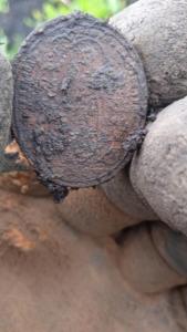

Лист латуни с штык фискаря весь изогнутый, а на поверхность направлен уголок ребром. Глубина не больше 10 см от этого уголка. По этому месту я ходил несколько лет раза по два в год с разными приборами и катухами. Там же ходили знакомые с китайским прибором много раз и с Ванквишем 440 пару раз до того, как я поднял этот лист. Слышал, что с Тёркой там бывали ребята. Место на полигоне одно из самых простых по металломусору и доступных, с хорошим подъездом. Ходил тихо-тихо, выщупывал сигналы. Поймал спорный и копнул. Много раз замечал, что разорваная гильза, как кальмар с щупальцами и вниз жопкой, даже совсем не глубоко, звучит спорно и слабым сигналом. Большие листы на ребре или не правильной формы. Факторов много. Поэтому я относительно быстро хожу и ищу полянки с доступным металлом (бульдозер где-то глубоко топтал металл, а где-то нет), а когда цепляю хоть одну хорошую цель, это место бью вообще катушка в катушку и очень медленно, вдоль направления рекультивации, а потом поперёк. Катушка DD и, она может не увидеть ребро цели поперёк. Самый лучший способ поднять что то с поляны - это выбить её по маякам, сплошь вдоль и поперёк, сначала снайперкой, а потом уже большой катухой.
Изменено пользователем МаксимА
https://mdrussia.ru/topic/141098-metalloiskatel-golden-mask-6-otzyvy-forum-obsuzhdenie/page/8/#findComment-1604282

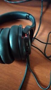

Вопрос по ушам WS 106. Индикатор при зарядке должен мигать или гореть?
горит красным))

Только что, ЛЁХА УРАЛ сказал:
горит красным))
Должен красным гореть до полного заряда. После - синим. А если впустую в розетке - полусиним полу красным размазаным.
https://mdrussia.ru/topic/141098-metalloiskatel-golden-mask-6-otzyvy-forum-obsuzhdenie/page/8/#findComment-1605764

1 минуту назад, KOT94 сказал:
Прости. Тупанул! Я это про зарядку к мд. А наушники красным горит индикатор, при полной гаснет.

Родная зарядка? У меня при полном заряде светодиод зарядки синеет. У наушников 106 красный, а потом гаснет. У 105 Зелёный, потом тоже гаснет. В прошлый раз напугался: светодиод зарядки начал мигать. Скорее всего был слабый контакт где-то. Думаю, что в месте, где кассета присоединятся к прибору, бывали отключения во время копа. Позже подключал зарядку, работает исправно.

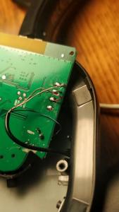

Благо я мастер цифровой техники.. Труда поднять особого не было..
Но остался осадок, покупая нулевые уши приходят не рабочие...
Заодно пропаял всё контакты, где можно было герметиком прошелся.

9 минут назад, KOT94 сказал:
уши вобщем то норм но через 5-6 часов уши болят)))))))))
