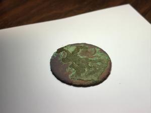

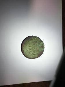

@kudris как!??, у меня следы от дерева зубочистки остаются, и не отходит) ((
https://mdrussia.ru/topic/83753-chistim-mednye-monety-vmeste/page/10/#findComment-1065078
Тема Чистим медные монеты вместе создана на форуме Чистка находок.
@Artem2k18 то что я вижу это остатки твердого малахита,удаляется сложно и долго,под ним 50 на 50 есть каверны нет каверн,лучше конечно отмачивать в слабом растворе уксуса и шкрябать по тихоньку,это долго и муторно и  но как правило не плохой результат, и желательна хотя бы лупа крат в 10 ,если быстро надо то тогда проще отмыть аммиаком,после него и патинировать не придется но он вскроет все болячки,но можно продолжать в мыльной пасте периодически доставая и щеткой - это если ни куда не торопимся
https://mdrussia.ru/topic/83753-chistim-mednye-monety-vmeste/page/10/#findComment-1065202
@kudris Наверное надо @Artem2k18 рассказать , что некоторые монеты к сожалению бывают трупами и воскресить их просто не получится , какой бы метод чистки не применялся ,,,,
Считаю что @Artem2k18 именно тот случай
С уважением
https://mdrussia.ru/topic/83753-chistim-mednye-monety-vmeste/page/10/#findComment-1065648
не бейте только лопатой!
https://mdrussia.ru/topic/83753-chistim-mednye-monety-vmeste/page/10/#findComment-1065656

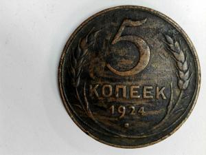

11 часов назад, kudris сказал:
Спасибо, то есть можно просто также положить в амонний(мыльные сопли с аммиаком) и шкрябать?)
https://mdrussia.ru/topic/83753-chistim-mednye-monety-vmeste/page/10/#findComment-1065657
или лучше будет укус?
Просто что безопасней?)
https://mdrussia.ru/topic/83753-chistim-mednye-monety-vmeste/page/10/#findComment-1065658
@Artem2k18 лап правильно казал. Труп нельзя оживить можно только приукрасить. По этому можно применить и быстрый способ в баночку с аммиаком на дно ложи ватный диск на него монету. Первый раз достать часика через два  протираем ватным диском смоченным в уксусе потом можно щеточкой. Смотрим сошла бяка или нет и повторяем процедуру до полной победы. Когда вся бяка сойдёт после финишной протирки уксусным диском сушим и долго трём тряпочкой до нужного вида. Способ вонючий но эффективный для трупов
https://mdrussia.ru/topic/83753-chistim-mednye-monety-vmeste/page/10/#findComment-1065721
@kudrisто есть положить ее в амоний-больше не надо? Просто время много, могу и долгим способом если тапк будет лучше
https://mdrussia.ru/topic/83753-chistim-mednye-monety-vmeste/page/10/#findComment-1065772
Если не торопимся тогда продолжаем в мыльной пасте. Периодически доставая и щеткой стриженой и пробуя зубочисткой ковырять оставшуюся зелень. И не важно что на первый взгляд эти твердые бугорки не ковыряются. Потихоньку они размягчаться
https://mdrussia.ru/topic/83753-chistim-mednye-monety-vmeste/page/10/#findComment-1065869

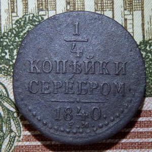

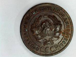

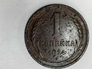

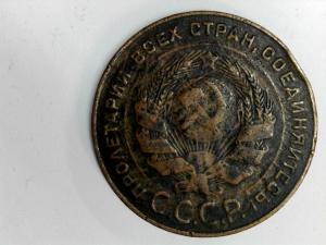

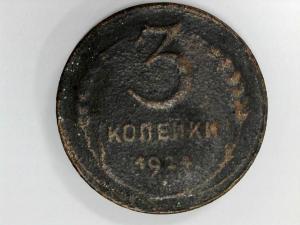

День добрый.Есть несколько вопросов по-теме.
1) Как затачивать бамбуковые шпажки,по типу шабера с несколькими гранями или есть наиболее простые(ходовые)варианты?
2) Есть такая монета:Snap_4.thumb.jpg.fae2fc20ade29c7c5cfc751ced7cf28d.jpgSnap_3.thumb.jpg.3a9acb443f09b260210a4c0908d0e74c.jpg
хотелось бы сохранить естественную патину и убрать "жирную синеву",какие действия вы бы применили к данному экземпляру?(монета приобритена по-случаю в этом виде),пока отмокает в дистиляте.
3) есть еще такая проблемка,после мыланекоторые монеты относительно хорошо очищаются,рельеф и.т.п но поле после этого очень темное становится:Snap_45.thumb.jpg.1cbaf9e1ce30c3cfcdcf9c3b197126d5.jpgSnap_56.thumb.jpg.0c4c3c8d42b73ea2f3ccec37fec56507.jpg
можно ли избавится от этой "темноты" и сделать монету ближе к естественному цвету?заранее спасибо за ответ
https://mdrussia.ru/topic/83753-chistim-mednye-monety-vmeste/page/10/#findComment-1069981
Я советскую медь чистил мыльной пастой с амонием (как делать в теме есть) результат не плохой
https://mdrussia.ru/topic/83753-chistim-mednye-monety-vmeste/page/10/#findComment-1069996
@kudris
я так понимаю это оно:
"Свой раствор я готовил таким образом мыло растворяем в дисводе до состояния жидких соплей(простите но выглядит именно так) и добавляю 1% аммиака от получившейся массы,очень тщательно перемешать,монету после выщелачивания и сушки в сопли и первые два часа контроль каждые 15 минут,чтобы понять степень воздействия, дальше когда монета отмыта полощю в горячей дисводе и в ацетон, аммонийная паста не только снимает грязь но и немного окисляет медь,что придает удобоваримый цвет."
https://mdrussia.ru/topic/83753-chistim-mednye-monety-vmeste/page/10/#findComment-1070081
@Sherl_75 угу
https://mdrussia.ru/topic/83753-chistim-mednye-monety-vmeste/page/10/#findComment-1070083
По шпажкам и шаберам все точки одинаково 1542965596398895572487.thumb.jpg.a27ba2a9ba9e0232c94534310de50364.jpgкроме шпажек таким же способом затачивают стекловолоконные стержни( без всякого обжига) получается весьма интересный по своим возможностям инструмент
https://mdrussia.ru/topic/83753-chistim-mednye-monety-vmeste/page/10/#findComment-1070086

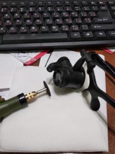

02.11.2018 в 14:31, Феникс сказал:
А кто нибудь пробовал такое для чистки или что-то подобное. Я так понимаю, по замыслу конструктора, прибор монеты будет (должен) чистить до металла или можно контролировать процесс чистки до желаемого в зависимости от налета? Или это просто игрушка (более склоняюсь к этому)...
https://sdelaysam-svoimirukami.ru/4736-ustanovka-dlja-vibroochistki-melkih-detalej.html
Используй то что под рукой)): А если насадить на перфоратор, протеиновый шейкер с (породой, образивом)???

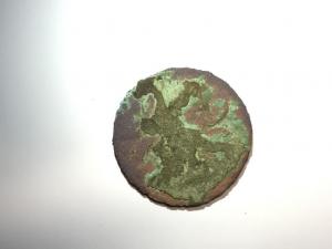

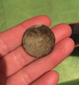

Всем, добрый вечер!
@kudris только не кидайтесь плиззз в меня тапками, я все страницы прочитала, какие вещества должны быть в наличии учла, что делать с трупами нашла. В таком плачевном состоянии монетки, как у меня, я здесь не видела, поэтому не знаю, можно ли применить
15.11.2018 в 21:50, kudris сказал:
данный способ на моей монетке?. Но это первая моя монетка такая старая и пока единственная. Подскажите, пожалуйста, можно ли с ней вообще что-либо сделать или вообще уже не трогать? Я ее вымыла зубной щеткой  с зубной пастой слегка (способ из YouTube, так как не была знакома еще с данным форумом). Дальше боюсь с ней что-либо делать, мне кажется, что, если отвалится вся зелень (и так почти все отвалилось), останется, как здесь пишут, "лунный пейзаж"(( и будет гладкий жетон. Первое фото - до мытья, остальные  - после
https://mdrussia.ru/topic/83753-chistim-mednye-monety-vmeste/page/10/#findComment-1113481
@Lady_Kekki увы,должен Вас расстроить,не буду забивать голову описанием диагноза,у вас в руках труп не поддающийся оживлению от слова совсем,можно конечно сохранить в таком виде если долго пролечивать в бта а потом в сильном растворе полароида закрепить но поверьте оно того не стоит и если уж Вы подсели на покапушки будут еще монетки обязательно
https://mdrussia.ru/topic/83753-chistim-mednye-monety-vmeste/page/10/#findComment-1113547
