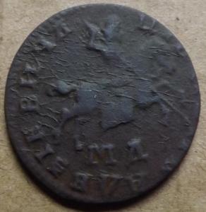

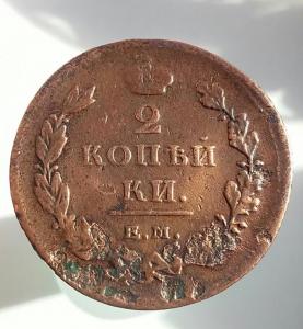

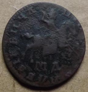

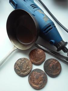

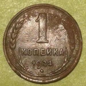

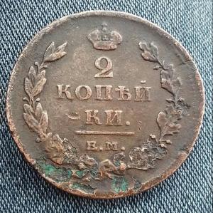

@giliki  Добрый день !  Конечно проварив монету в воске  и закончить работу по чистке на этом востановление монеты не заканчивается  Вот мой пример  Первое фото  (полежали в подсолнечном масле Потом чистка дремелем Потом проварил в масле  Пока лежат .нет времени заниматься ими дальше  ) Второе фото по этой же технологии .пюс чистка дремелем .  нанес патину( фото через неделю .после нанесения патины) Третье фото по этой же технологии  (фото через 6 месяцев) Конечно. нельзя макнув монетки в какой нибудь раствор сделать из нее что- то нормальное. Руки. руки и опыт приобретенный и время  Фото разных монет. так как не все и всегда фотографирую Ваше право. верить не верить   Су

а при чем тут верить не верить,борщ по одному рецепту у всех разный, главное что поделились методом подробно и кому надо пусть пробуют,я монетосы которые не в малахите и  без бронзянки и крепкие тоже стараюсь отмыть-очистить по быстрее и со временем и рука и глаз набиваются что куда сунуть

@Аскет так бы я не советовал чистить. вы все монеты пообдирали, смотрятся грустно... я о последнем, укрупненном фото.
Изменено пользователем giliki
https://mdrussia.ru/topic/83753-chistim-mednye-monety-vmeste/page/14/#findComment-1132916
@giliki тут ключевое слово "а мне нравиться" истина выплывает потом на аукционах

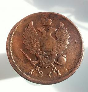

 Добрый день ! Не совсем чистка Я как бы назвал улучшение внешнего вида ! Смазал растительным маслом  Дальше дремелем бронзовой щеткой  Дальше помыл с мылом Потом проварил в воске и почистил дремелем. нейлоновой щеткой  Пока полежит (потом поборюсь с кавернами ) С ув

Ну во первых из каверн надо ещё грязь удалить а во вторых убирание каверн это уже совсем поделка(у реставраторов для этого есть доделочные смеси и красители к ним). А кому это надо . Я могу на какале поле идеально гладкое сделать путем не сложной гальванопластики. Но повторюсь это не монеты
Основа любой чистки  минимальное вмешательство  главное не навредить  А у вас подход простите как к пластилину  леплю чего в голову взбредёт
Пс. Монету до такого вида как у вас можно довести быстрее и проще чем вы описали
Имхо

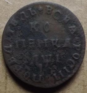

добрый вечер! поправьте или направьте по данному примеру пожалуйста.монета была с двух сторон как лицевая,она не тронута.image.thumb.jpeg.f290f048580de8a395328e0139300b34.jpegверхняя часть осыпалась,наяву так же как на фото,еле просматриваются.image.thumb.jpeg.e91d643b6159d4e01d0c67a733059953.jpegбез бликов...
оборотную сторону подвёл стеклянной щеткой под осыпанную,только зелень снял.верхняя часть совсем немного стала чётче,но вся сторона шуршавшая.
на чем остановиться в таких случаях?
нужно ли сдирать до металла как на левойimage.thumb.jpeg.f83c4f6d49ea62d0ee9711e6dee39f73.jpeg стороне?

то есть не сдирать,а срезать шабером.тут лопаткой прошёлся  ,гладко но разноцветно.
Все ваши манипуляции с этой монетой были не нужны., т.к. своим маслом и дремелем вы удалили под ноль то, что можно было сделать легко хоть зубной пастой и в ручную. Самую главную бяку, которая является ключевой  в вашей конкретной монете вы оставили на потом, а нужно было наоборот, т.к. если полезет из каверн болезнь дальше (что на аверсе, что на реверсе), а она полезет, то все ваши телодвижения были не нужны. Хоть точечно удалите зелень из каверн и после уж полируйте все дремелем. Но лично мне все каверны после дремеля, конкретно на фото, выглядят похабно. Наружу все нутро. Я бы может наоборот замаскировал отдельно каверны, хоть точечно серной мазью после чистки.
Если бы не каверны - то все гуд. Прям клаааассс. Но если бы их не было то и смысла особого разбирать монету не было бы.

05.03.2019 в 20:44, Черкес сказал:
с уважение
так у вас уже фактически до металла родного. Просто не надраено до блеска. А так все окислы, зелень вы сняли до родного металла. Поле сами видите что рябое оказалось под окислами. Здесь уже чистить нечего - все вычистили. Нужно теперь вид добавить монете. Запатинировать. Спрятать розовость и шершавость под патиной (или замаскировать, что ближе или ... скорее как получится). Далее пролечить в БТА. Законсервировать. После патинирования и консервации вид будет лучше

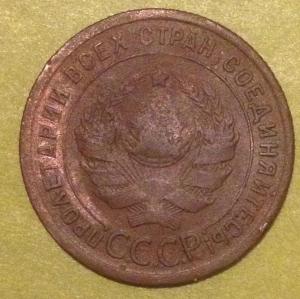

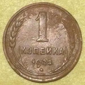

Вот копеечку почистил бревном - типа зубочистка  и бамбуковая заточка!
Это до
https://mdrussia.ru/topic/83753-chistim-mednye-monety-vmeste/page/14/#findComment-1140853
Это после!
https://mdrussia.ru/topic/83753-chistim-mednye-monety-vmeste/page/14/#findComment-1140854

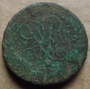

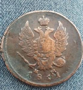

А вот по этой совет комрадов нужен. Это патина у неё такая, если оставит бронзянка не полезит?
https://mdrussia.ru/topic/83753-chistim-mednye-monety-vmeste/page/14/#findComment-1140856
прошу прощения. фоткал на смартфон. фотоаппарата отродясь не было. вот 3 копейки 1915 года. от бабки досталась. храню ее уже лет 40 наверно. дед с войны привёз. рассказывал что в окопе нашел.
https://mdrussia.ru/topic/83753-chistim-mednye-monety-vmeste/page/14/#findComment-1140857
Если смывать - боюсь пол монеты сойдёт, а зубочистки не берут зелёнку

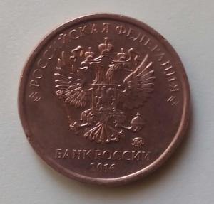

а вот что получается с современными 10-ю рублями, если их в соде и лимонке подержать сутки.

@2710 а после тормозухи какая? Трешка?
Изменено пользователем Феникс
https://mdrussia.ru/topic/83753-chistim-mednye-monety-vmeste/page/14/#findComment-1140863
1 минуту назад, ANSWER сказал:
Не должна полезть, если очагов нет открытых. Ну и от влажности тоже зависит, в сухом месте ей будет хорошо. Если это сульфат меди то лучше её не купать, вся красота уйдёт...
https://mdrussia.ru/topic/83753-chistim-mednye-monety-vmeste/page/14/#findComment-1140864
2 минуты назад, Феникс сказал:
да. но ее недолго нужно держать. минуты 3 хватает.

52 минуты назад, 2710 сказал:
А в каком она была состоянии до чистки?

@ANSWER вы правильно боитесь. Много рыхлого. Все что светлозеленое осыплется и скорее всего под ним ямы. Такие монеты мытьём не получится. Обычно предварительно закрепляются потом механика    при смывке малахита под ним рябая поверхность и не важно на сколько нежный способ. По этому только шабер в таких случаях
