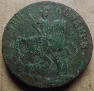

1 час назад, ANSWER сказал:
Если смывать - боюсь пол монеты сойдёт, а зубочистки не берут зелёнку
Данную монету вообще трогать не нужно, ей и так хорошо, она такая красивая, начнёте чистить шаберами, превратите монету с красивым оформлением (патина уникум), в простую чищеную монету... её в холдел прописать и наслаждаться её внешним видом.. моё мнение.
https://mdrussia.ru/topic/83753-chistim-mednye-monety-vmeste/page/15/#findComment-1140919
Тема Чистим медные монеты вместе создана на форуме Чистка находок.
Да, наверно оставлю. И вот вопрос БТАшкой обработать перед поларойдом?
https://mdrussia.ru/topic/83753-chistim-mednye-monety-vmeste/page/15/#findComment-1140964
@ANSWER обессолить обезжирить. Бта полароид
https://mdrussia.ru/topic/83753-chistim-mednye-monety-vmeste/page/15/#findComment-1140966
Только что, ANSWER сказал:
Полароид посыпется со временем, растрескается и монету потеряете... Лучше в парафин и в капсулу запаять... моё мнение..

2 часа назад, Владимир_ сказал:
А в каком она была состоянии до чистки?
зеленая и темная.

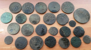

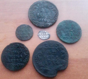

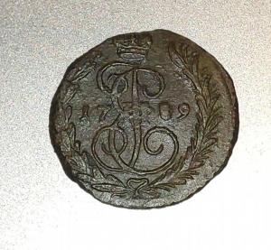

@SCORPION6666 @kudris вот монеты тамбовские, только из земли...патина на них практически черная... фотографировал когда-то практически сразу после копа, приехав в деревне в дом и сполоснув под поливочным шлангом во дворе. ...так чего с ними делать...да ничего, но на серную похожи весьма и весьма.
2019-03-13 16_28_33-Покатушки от Giliki. - Страница 12 - Отчеты с копа - Форум кладоискателей MDRuss.png
2019-03-13 16_27_59-Покатушки от Giliki. - Страница 12 - Отчеты с копа - Форум кладоискателей MDRuss.png
2019-03-13 16_27_11-Покатушки от Giliki. - Страница 10 - Отчеты с копа - Форум кладоискателей MDRuss.png
https://mdrussia.ru/topic/83753-chistim-mednye-monety-vmeste/page/15/#findComment-1141512
1 минуту назад, giliki сказал:
Ничего не смогу сказать по данному поводу, серную мазь ни разу не пользовал, результат от неё не видел, но сколько слышал о ней, остался с мнением что мазь это зло. В основном медный купорос и марганцовка, для монет до 5 тр, которые на раздачу, ну а для себя всегда в коробочки и естественным образом, не спешу...

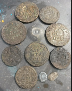

08.02.2019 в 22:13, giliki сказал:
@kudris как была, такой осталась. только грязь ушла (масла тут нима, вспышка и темнота пиксель крадет). Единственное отличие - у вас материал поинтересней. и хвост, и грива, и свет дневной для фото, правильно лег.
Не дочистил Леха, окислов дофига осталось, мыло их не уберет. Вот хотя бы попробуй
