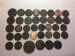

Товарищи, подскажите пожалуйста чем их отмыть? Окислы твёрдые. С ув. Александр
8 минут назад, ГенераЛыч сказал:

@ГенераЛыч для начала разделите по ценности. Потом по однотипности окислов. А потом уж фото крупно каждой кучки. А хороших крепких монет вообще по отдельности.  Если же на все пофигу  то хоть в кислоту. На самом деле на первых страницах есть почти все ответы если потрудиться их почитать@Dig нормальный такой канал про убивание монет. Там не чистка а обдирание а для этого можно не заморачиваться сложными рецептами  любая кислотень или аммиак в помощь. Прежде чем тут писать прочтите первые посты темы

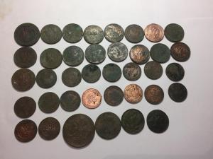

image.png.a9f01c635184d7bdbe943ac51af4d919.pngimage.png.37612a892e98dfefa918cd8892f39250.pngА с этой, что посоветуете? В живую выглядит лучше.
вот на таких очень хорошо зарекомендовал себя уксус 1к18разведенный и периодически доставать и щеточкой и зубочистками,только это не быстро и требует терпения
я еще бы в начале,до уксуса, после обессоливания отмочил в спирте с перекисью и щеткой стриженой-что отвалится или калгон в горячей воде растворить и им помыть (полифосфаты не тронут патину),и работая даже со слабым уксусом периодически опускать в содовый раствор для остановки реакции - это для улучшения контроля за процессом ну и в конце обязательно, а потом можно и яйцом для выравнивания цвета перед консервацией,если консервировать космолоидом то он чуть изменит цвет к потемнению,если простым парафином то просто цвет станет глубже и чуть ярче
ну это все если времени не жалко,хотя чего там,подходи к монетке раз в день,долго но качественно
