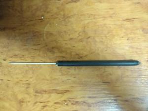

Да кабель. На работе нашёл метров 20-ть . Так что на долго хватит!
у меня покупные,а халявногощастья нет,  а так типа с ручкой наверное даже удобнее,но я бы носики по длинее  имхо делал чтоб в оптику край ручки не мешал
2 часа назад, kudris сказал:
оптоволокно?кабель
Там в сердечнике в центре, хрупкая оптическая "трасса" для лазера, как она себя ведёт, не сильно царапает? Может и в палец впиться....
Есть ещё от зонтиков, тонкие палочки, от удочек встречаются, и от палаток, затачиваются под любой диаметр и размер, без стекловидного сердечника...
Добрый день! Всё как вы сказали.И в палец впилась, и царапает если перестараться!

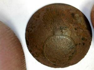

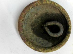

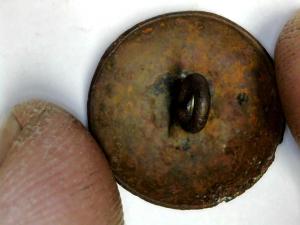

Немного от себя.Пробовал не столь давно чистить медь раствором едкого натра различной концентрации,вот такие получились результаты:
Исходник,после 2-х месяцев мыла ,промывка проточной водой стриженой щеткой,после обработка подогретой перекисью водорода со спиртом
1828083964_2._._.thumb.jpg.033515f1fec633629f0f4b902f1e2b26.jpg820771463_2._..thumb.jpg.648cedee78528008014f88883c2895e4.jpgИсходник,после 2-х месяцев мыла ,промывка проточной водой стриженой щеткой,после обработка подогретой перекисью водорода со спиртом
2034595359_8_.thumb.jpg.f58664879122c32a95393a2af5756800.jpg765228263_8.thumb.jpg.7833ff4791d31f6ace7891e02faf11d7.jpg5% Раствор едкого натра,2 этапа,с промежуточной промывкой и сушкой,1 этап 14 часов, 2-й 8 часов.

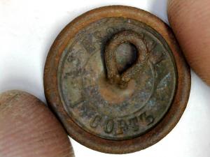

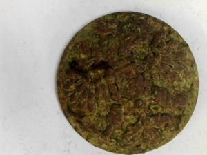

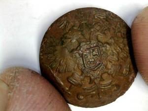

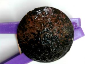

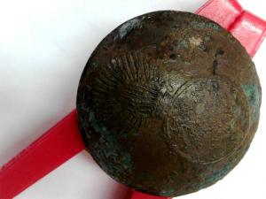

Продолжим. 10% раствор. Исходник до мыла(остальные манипуляции те же,что при 5%):
Snap_20.thumb.jpg.6a2bfb4b96974f962eedbb8e5fa7e9c4.jpgSnap_19.thumb.jpg.e4f9df0a96c4a7b2fef666d9874cabe8.jpgдо
2005670860_8._.thumb.jpg.d157387d40aef1ee77a07f2749735947.jpg908905754_8..thumb.jpg.9ee8cb69bde6c13d41f0145f5bccd194.jpgпосле

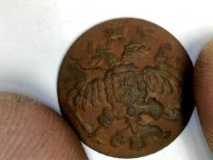

15%.раствор едкого натра(тайминги те же)
Snap_88.thumb.jpg.442129473b48daeba75b33134f3114eb.jpgSnap_87.thumb.jpg.4b90d02d2dcb0a5909cbead018ff5bdc.jpgпосле мыла
1859436951_8_.thumb.jpg.0342efb7b4d14f2e7a942f6d6b3c9d78.jpg468230914_8.thumb.jpg.cd410f12d56b15448f785b04caf056e8.jpgпосле раствора
Трилон  или каустическая сода тоже не плохо отедают г до металла. Тут в общем у кого что под рукой
@Sherl_75 а раствор холодный

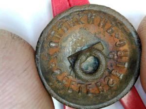

На нижней на щите бронзянка. По идее нужно вычищать иначе будет предмет разрушаться далее

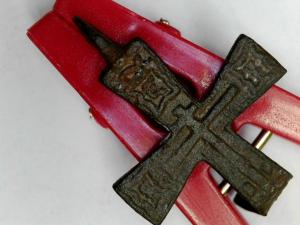

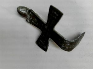

Ну едкий натр и каустическая сода одно и тоже вроде).Да,раствор холодный.И натр разводится в холодной воде надо,потому как сильно нагревается при смешивании с водой(чем больше концентрация,тем сильнее греется,при концентрации близкой к 20% емкость очень горячая).По опытам понял,что более 20%-зло,почти всегда,раствор синеет а поле обьекта темнеет...Хотя крестик прошел 30% неплохо,ИМХО)-был до этого очень страшненький(фото плохонькое исходника,но в целом понятно).Еще по хорошему надо после чистки нейтрализовывать натр слабым раствором уксусной или лимонной кислоты(3-5%).
Snap_33.thumb.jpg.7f490d594cc1afc82d82d5f1587d54b2.jpg1730095401_8..thumb.jpg.7e401c674b0aea3a1188b7295ae14b38.jpg
согласен, над предметами еще нужно поработать,но как промежуточный этап можно взять на заметку)

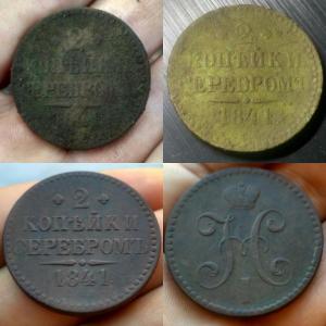

Маленько похвастаюсь. Нашел эти 2 копейки неделю назад. На фото монета только из земли, потом помыта с мылом. Ну и пролежала в мыле 3 дня
@chuv повезло с сохраном ,ее подержать в теплой воде с подменами чтобы удалить остатки мыла потом в ацетон часов на 12 и консервировать,если есть бта то не плохо и туда сунуть
