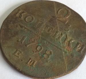

Есть ли смысл пробовать на этой монете, или тяжело будет?
И какие первые действия?
Изменено пользователем Крымэнерго
https://mdrussia.ru/topic/83753-chistim-mednye-monety-vmeste/page/28/#findComment-1320323
только на таких и есть смысл,будет не просто, но и результат будет виден, окислы - многослойный пирог, советую подержать в дис воде не много (ночь), потом в ацетоне часов 12 и  потом сутки в однопроцентном поляроиде, и в путь ни чего не боясь, я специально покупал в начале много деньг и полушек, на них как правило самые сложные для сохранения окислы

А по этой монете, что ещё добавить? Чистил шабером из твердосплава, вымачивал в дис воде. Очень твёрдое покрытие было. Убил 2 шабера...
https://mdrussia.ru/topic/83753-chistim-mednye-monety-vmeste/page/28/#findComment-1320343
Остатки малахита надо убрать
