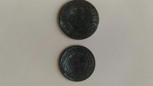

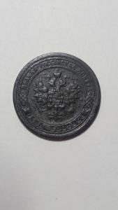

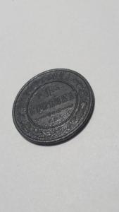

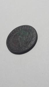

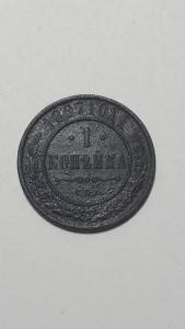

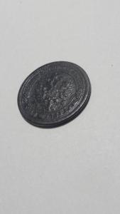

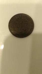

Доброго дня, тему прочитал от и до, ситуация такая есть 2 монетки пролежал в мыле месяц, прочитав тему вынул, промыл от мыла, вопрос в следующем, как чистить дальше? И дождутся ли они чистки в таком состоянии без какой либо консервации, 2 месяца не смогу за них принятия.
https://mdrussia.ru/topic/83753-chistim-mednye-monety-vmeste/page/38/#findComment-1387052
6 минут назад, Denis45 сказал:
Ну так закинте их обратно в мыло, и пускай себе еще 2 месяца лежат. У меня и по пол года лежали.

IMG-be0622ca2e838c68eabf157605e44fc3-V.thumb.jpg.e4f2ba6a603bff50593d3916f7c98b73.jpg
IMG-e880c47aa0bfd928adcb36435a966f5e-V.jpg это после мыла
Изменено пользователем Denis45
https://mdrussia.ru/topic/83753-chistim-mednye-monety-vmeste/page/38/#findComment-1387059
@Denis45 ну если для Вас принципиально чистить эти монеты то вымочите их в ацетоне пару суток и бросьте не в сильно влажное место, периодически смотрите не лезет ли зеленка, если не лезет то и фиг с ними

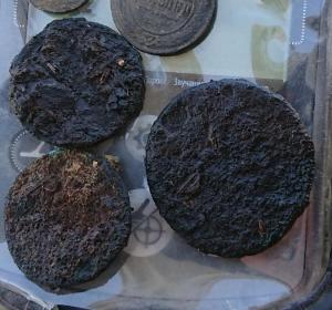

Всем доброго времени суток!
Регулярно попадаются в поле и на фундаментах монеты, которые будто в лепешке из навоза (даже если на фундаменте среди дерева)
Сначала чистил хоз.мылом и зубной щеткой, но очень долго и печально. Почистил пару таких находок в Саните, почитились более-менее.
Со следующего выхода 5 коп и 2 коп масон, 2 коп "курица" в несколько заходов лежали в Саните и чистились щеткой, в итоге вышли из чистки какаликами с поеденым полем.
Вопрос - как вы чистите такие "лепешки"?

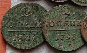

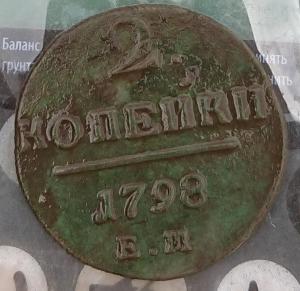

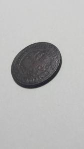

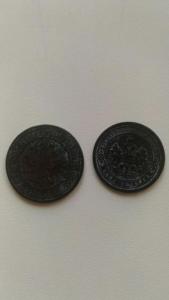

Попрошу совета еще по одному вопросу: поднял две двушки Павла 1 на картофельном поле, покрыты достаточно ровным зеленым налетом (на одном фото монета не высохла, кажется, что медь просвечивает, но это не так), рельеф виден отлично, из чистки только вода, зубная щетка и зубочистки.
Можно на этом остановиться в чистке этих экземпляров, или  зеленый налет (патина?) потом осыпется и в руках окажутся какалики?
https://mdrussia.ru/topic/83753-chistim-mednye-monety-vmeste/page/38/#findComment-1391454
39 минут назад, sgt.Hartmann сказал:
Лучше всего на этом и остоновиться. Они и так красиво смотряться.
https://mdrussia.ru/topic/83753-chistim-mednye-monety-vmeste/page/38/#findComment-1391476
19 минут назад, Sega88 сказал:
Выглядят классно, но переживаю, вдруг через какое-то время эта зелень осыпется, а под ней вылезут раковины, каверны и т.п.
Где-то встречал рассказы о том, что зелень - не патина, а соль (вроде), и долго не держится
https://mdrussia.ru/topic/83753-chistim-mednye-monety-vmeste/page/38/#findComment-1391493
@sgt.Hartmann Сергея поддерживаю по двушкам, просушить в ацетоне и посмотреть не полезет ли свежая светлая зелень, если за пару недель не полезет то консервировать и радоваться, если полезет то в бта, а можно сразу в бта и консервировать, все рецепты и описания есть в теме
про лепешки по фото не скажу, это в начале надо разбираться с составом каки
https://mdrussia.ru/topic/83753-chistim-mednye-monety-vmeste/page/38/#findComment-1391519
7 минут назад, kudris сказал:
Спасибо!
https://mdrussia.ru/topic/83753-chistim-mednye-monety-vmeste/page/38/#findComment-1391530
21.10.2020 в 00:04, sgt.Hartmann сказал:
Ну если боитесь,то закрепите Полароидом или БТА, на мой дилетанский взгляд,механика тут нужна,самое-то получилось бы,а потом закрепление...ИМХО
https://mdrussia.ru/topic/83753-chistim-mednye-monety-vmeste/page/38/#findComment-1392083
48 минут назад, Sherl_75 сказал:
Спасибо за совет. Т.к. двушек две :), то в случае овладения навыками мехчистки попробую оба варианта

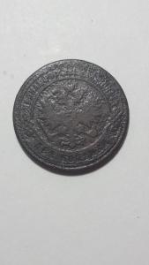

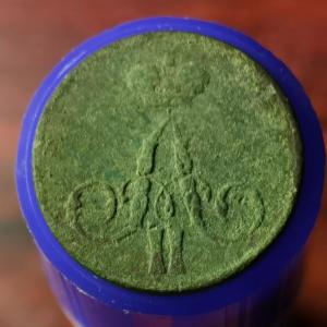

Добрый день. Пробую чистку копейки, поднятой в лесу из песка. В патину влип песок так, что не читалась. Аверс почистил от песка в спирте зубочисткой довольно быстро. А на реверсе песок очень крепко держится, боюсь будет откалываться вместе с патиной. Чем можно подразмочить эту тёмную зелень или снять безболезненно?
https://mdrussia.ru/topic/83753-chistim-mednye-monety-vmeste/page/38/#findComment-1395835
1 час назад, MiLLeNNium сказал:
Приветствую.За последние пару месяцев тоже копали в песчанном лесу и через раз сталкивались с подобным сохраном. Вот такие наработки были сделаны за это время:
1)Если выкопанная монета,сразу промытая, от песка не очистилась,кидайте ее в емкость с дистиллированой водой(носите с собой маленькую емкость,с широким горлом,хорошо подходят пластиковые емкости из под таблеток),в 50% случаев, пока вы носите в бутыльке с водой монетос,весь песок с него отвалится сам.Недостаток этого метода,что отвалившийся песок станет абразивом для монеты,поскольку при ходьбе все в движется внутри бутылька,и песок и монета.А тем более если таких монет несколько в этой емкости,что не есть гут.
Для себя,я сделал вполне логичную альтернативу,чтобы избежать подобного.С собой я беру отдельно бутылку 0.5 с дистил.водой и отдельно.в рюкзаке ватные диски,что в Фиксе стоят копейки,при нахождении такого экземпляра,делаю "сэндвич" оба диска обильно смачиваю дист.водой,на один кладу монету,другим диском "укрываю"и кладу в хабарницу ,пока копаю монета отмокает и отдает весь песок в ватный диск,и не елозит по отвалившемуся песку.Главное в этом методе: КАК МОЖНО БЫСТРЕЕ ПОСЛЕ ИЗВЛЕЧЕНИЯ МОНЕТЫ ПОЛОЖИТЬ ЕЕ В КОНТАКТ С ДИСТ,ВОДОЙ.Даже,если песок с нее не отвалится,после этого,дома,используя химию для чистки,это существенно облегчит процесс.Это все проверено практикой.Вот как-то так.
2)Химия,которая хорошо себя показала на очистке "песочных"это mix-776 и Мех-45. Но с первым я недавно имел большие проблемы(из-за некачественного товара со стороны поставщика),но грамотно сделаный раствор быстро избавлял от песчанной корки на поле монеты,не убивая патину,второй (45)имел более долгий контакт с предметом и очень затемнял поле монеты,которое,после этого приходилось осветлять мылом,удерживая в нем неделю и более.Вот в принципе и все,что удалось "накопать" за это время.
Само мыло,вымачивая в нем,песок въевшийся не убирает с монеты,пробовано не единожды.Все ИМХО.Удачи!

https://mdrussia.ru/topic/83753-chistim-mednye-monety-vmeste/page/38/#findComment-1395852
@Sherl_75
1.Спасибо за развёрнутый ответ.
Сам стараюсь приносить монеты с поля в коробочке с песком, взятым из места находки, а дома уже в дистиллят. За счёт жёсткости пластиковой коробочки песок внутри не елозит, плюс стараюсь не тормошить "шубку" из песка на монете, так и кладу её в коробочку, дома интереснее смотреть, что нашёл :)
Ваш метод возьму на вооружение, два-в-одном получается сразу.
2.Почитал Вашу тему, сочувствую Вам, представляю как неприятно сначала искренне поверить в наконец-то найденное средство, а потом получить фуфло от продавана, угробив хорошие находки... От себя могу порекомендовать пару составчиков, описанных на ЦФН уважаемым exp-ом, составы с глицерином и сегнеткой, сам приобрёл сегнетку и хочу поиграть с процентным соотношением ингредиентов. Возможно, похожий состав и продаётся под названием mix-776.

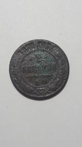

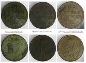

03.11.2020 в 16:20, MiLLeNNium сказал:
это ваш,а вот это мой,после химии:
777.thumb.jpg.7b56b52cd31c7cc1c66d98ecdd569abf.jpgне знаю,как песок возьмет механика,скорее всего выкрошит из каверн так же ,как химия,и придется пользоваться заделочной массой с пигментом под поле монеты,а потом ее срезать шабером,вровень с полем,ну это мое видение,из ребят,кто имеет дело с механикой,будет своя точка зрения...
