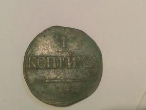

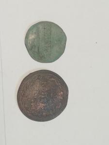

16305059284641539028130.thumb.jpg.a8422697d18981a2d104393fa3bc6bac.jpgВсем Привет.1630505783614599617802.thumb.jpg.c2451c490ede69920ade0a10bb36061a.jpgДумаю не чистить, нравится так. Но если чистить, то как? Механику не предлагать)) не осилю)

34 минуты назад, ПавелИркутск сказал:
Хотя зубочистки есть)
Никак не чистите ибо испортить можно на раз-два. Раз нравится такая - так и оставить и не экспериментировать...
https://mdrussia.ru/topic/83753-chistim-mednye-monety-vmeste/page/44/#findComment-1507945
Приветствую!
41 минуту назад, ПавелИркутск сказал:
В таком случае не вижу смысла заморачиваться.
 С Ув.
https://mdrussia.ru/topic/83753-chistim-mednye-monety-vmeste/page/44/#findComment-1507948
45 минут назад, ПавелИркутск сказал:
Всем Привет.Думаю не чистить, нравится так. Но если чистить, то как? Механику не предлагать)) не осилю)
Здесь чистить ничего не надо. Хорошая родная патина. Разве что грязь убрать. Обрезанной кисточкой (синтетика), номер 1. Неспеша убрать грязь, микроскоп для этого не нужен, можно контролировать процесс простой лупой. Получится прекрасная монета. А можно и правда ничего не трогать, потренироваться (кисточкой) на других, а потом вернуться к этой монетке.
https://mdrussia.ru/topic/83753-chistim-mednye-monety-vmeste/page/44/#findComment-1507953

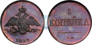

Только что, MickleS сказал:
Честно...прекрасного не увидел. И не сделать её - прекрасной.
https://mdrussia.ru/topic/83753-chistim-mednye-monety-vmeste/page/44/#findComment-1507954
Вот прекрасная .  И вот ТСа.
https://mdrussia.ru/topic/83753-chistim-mednye-monety-vmeste/page/44/#findComment-1507957
3 минуты назад, ЕвгенЕвген сказал:
@MickleS соглашусь на все %!
   С Ув.
https://mdrussia.ru/topic/83753-chistim-mednye-monety-vmeste/page/44/#findComment-1507958
С телефона смотрел, не разглядел, да, затерта, конечно. Ну и все равно, любая найденная своими руками монета, все равно прекрасна!

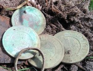

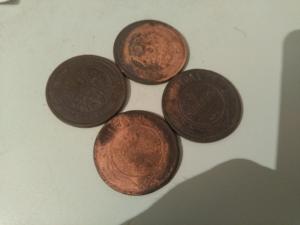

Привет всем! Как облагородить пятаки, что бы одним тоном были и не тёмные? Были зелёные, отмачивал в мыле и щёткой чистил.Вот без зелени ,но красно-коричневые стали )

9 часов назад, i0059 сказал:
Вот поэтому оставляю черными, лучше так, чем пятнами. А так бы коричневый цвет равномерный было бы не плохо.
Дочищать, наверное, придется.
https://mdrussia.ru/topic/83753-chistim-mednye-monety-vmeste/page/44/#findComment-1508088
1 час назад, ПавелИркутск сказал:
Перманганат калия и медный купорос. 4 гр. марганца и 10 гр. медного купороса на 500 мл. воды. Довести почти до кипения. Чем дольше держать в растворе, тем более темным будет коричневый цвет. Монету, естественно, обезжирить перед патинацией.
https://mdrussia.ru/topic/83753-chistim-mednye-monety-vmeste/page/44/#findComment-1508108
@i0059 У меня вот такой вопрос, неужели мыло дает такой суровый результат? Я сколько с мылом не работал, такого не получал. Расскажите сколько и как они в мыле лежали? Что-то больно уж люто получилось, как будто кислотой потравили...
https://mdrussia.ru/topic/83753-chistim-mednye-monety-vmeste/page/44/#findComment-1508115
23 минуты назад, MickleS сказал:
Сам мылом не пробовал, но читал всегда, что щадяще получается. А здесь как то сильно плохо. Желание мыло пробовать отпадает)

Поясняю : монеты были зелёные(см.фото ниже) ,какая там может быть патина...  Неделю лежали в растворе мыла с водой(эдакий кисель) и пириодически чистил щёткой зубной до исчезновения зелени. Попробую марганцовкой как писал товарищ выше,но думаю сначала нужно в один тон сделать как- то,что бы коричевый слой лёг ровно.
https://mdrussia.ru/topic/83753-chistim-mednye-monety-vmeste/page/44/#findComment-1508141
10 минут назад, i0059 сказал:
Не дочистились, наверное. Можно тем же способом попробовать продолжить до равномерного.

@i0059 В мыле были добавки,скорее всего, неполезные для монет. Какое мыло брали для чистки?
Изменено пользователем MiLLeNNium
https://mdrussia.ru/topic/83753-chistim-mednye-monety-vmeste/page/44/#findComment-1508150
20 минут назад, i0059 сказал:
Как выше уже писал Евгений - можно серной мазью. В аптеке не дорого продается. Сера придаст монетам темный цвет (на тряпочку выдавить немного мази и протереть ей монеты. Через пару минут протереть чистой тряпочкой). Хороший способ для недорогих монет. Где т через пару недель можно еще раз чистой тряпочкой протереть монеты и тогда немного высветлится рельеф
https://mdrussia.ru/topic/83753-chistim-mednye-monety-vmeste/page/44/#findComment-1508151
15 минут назад, MiLLeNNium сказал:
На работе выдают, мыло банное. в прозрачном пакете такое..
https://mdrussia.ru/topic/83753-chistim-mednye-monety-vmeste/page/44/#findComment-1508152

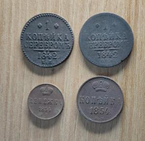

верхние копеечки в серной мазе патинировал (экспериментировал)

5 часов назад, VallaV сказал:

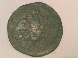

А не всю монету пробовали, местами только? А то зелень крепкую ковырнул на правой, а под ней металл оголился.IMG_20210902_211718.thumb.jpg.ae4d793aac4327be7f62936970bf8e0c.jpgIMG_20210902_211754.thumb.jpg.64420b1e2499d0e55de9f3f66796f345.jpg
https://mdrussia.ru/topic/83753-chistim-mednye-monety-vmeste/page/44/#findComment-1508204
3 часа назад, ПавелИркутск сказал:
Однозначно Вы лукавите. Тут целенаправленно выбирались окислы начисто до ниже уровня поля.
Точечная „покраска“ Вам не даст желаемого результата, будет заметна граница(крашено/не крашено). Думаю лучше „закатать“ её в круговую.
Либо на форуме разыскать «СТРАНИК» в продажной ветке он предлагает „доделочный материл“, другими словами-шваклевка с колером.
 С Ув.
