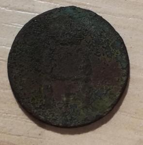

@Artem2k18 ну во первых фото не г а полное г, я даже не могу понять горелая она или просто грязная,к тому же труп который оживить нельзя можно только приукрасить,попробуйте мыльную пасту с аммонием сделать(в теме рецепт есть) и после хоть како го то отмытия еще раз нормально сфотать
У меня складывается такое впечатление что вы совем забыли о том что писалось раньше, когда я прислал первое фото. вы сказали что можно либо амиаком либо лучше но дольше будет почистить зеленый слой спиртом с перекесью!
Так как почистить то!?
монета денежка 1852г, но она не труп, с трудом я могу прочитать что на ней написано, а с обратной четко видно буква Н и римская один(Николай I)
@Artem2k18 а нефик создавать полуодинаковые ники по вашей повторю после воды и ацетона сделайте мыльную пасту с аммиаком как описывал в теме. Аммиака лучше не доложить чем переложить   Только каждые пару часов придётся доставать и шкрябать. Без контроля не оставлять. Промыть водой и если будет не лень показать промежуточные старания

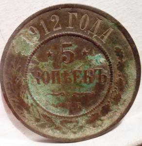

@kudris Посоветуйте пожалуйста ,,, хватит ли для неё одной дис. воды и чистки щеткой ?
1 час назад, kudris сказал:
И последний вопрос...
Про какую воду идёт речь и подойдёт ли растворитель вместо ацетона.
А результаты конечно буду вам показывать, чай так помогаете)
@Artem2k18 ну писал же специально. Под словом вода я подразумеваю только дисцилированную.  В место ацетона только чистый спирт. Ни каких растворителей
@LAP72 вашу монетку и в воде то нет смысла долго держать. Я бы в спирт с перекисью сунул и периодически доставая щеточкой её. А вот там где останется зеленка особенно которая очень светлая там только шкрябать

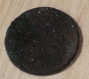

Всем привет!, набодяжал)  сегодня этой пасты, вот промежуточные результаты:

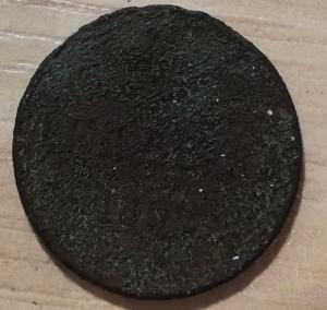

А как дальше чистить??)
@Artem2k18так даже при увеличении не вижу ни чего кроме черных кружков. Фото монеты при нормальном свете.  Монеты а не стола
8 минут назад, kudris сказал:
Монеты а не стола
Так это не стол..)
@Artem2k18 это не важно чистим то монету а не это
Вот эти окислы шкрябаются хоть не много  зубочисткой
