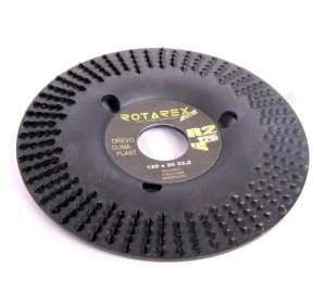

Буду теперь знать) век живи век учись как говорится. В магазине видел железная чаша с зубчиками говорят по дереву работает хорошо. Мы подобными бетон шлифовали

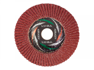

Если такой image.thumb.png.9a40d92acc7302dab22109cdde9f5c9c.pngто он стоит 2100 а лепестковый image.thumb.png.ea90e2c0edf3e073c841d55103de365f.png100р   в среднем
Если даже один лепестковый на одно топорище + потом по металлу можно применять.То лучше брать лепестковые круги.
https://mdrussia.ru/topic/88813-peredelka-toporov/page/24/#findComment-1445943
Зернистость 40 или 60 беру для дерева.
https://mdrussia.ru/topic/88813-peredelka-toporov/page/24/#findComment-1445945
Лепестковыми кругами мы шлифуем летом срубы.Я правда не шлифую .Никаких денег не надо))) Слишком пыльное это занятие.Я только потом собираю "забитые" круги. Их больше сотни набираю)))Слегка по железу ширкнешь потом еще можно дереву работать.

Круги забитые хорошо засохшим силиконом чистить

Не слышал а как это делается?

Силикон когда в тюбике засыхает. Что в нашем деле очень часто случается я имею ввиду стройку. Вот эту колбасу вытаскивай и по диску или ленте на шлейф машине становиться как новый. Так же от шпаклевочной пыли вычищает

Самый доступный карандаш для очистки шлиф шкурок. В ютубе набери
https://mdrussia.ru/topic/88813-peredelka-toporov/page/24/#findComment-1445962
Чистит на раз если конечно не сильно убита поверхность
