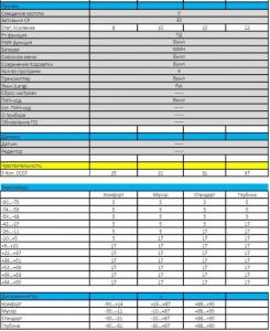

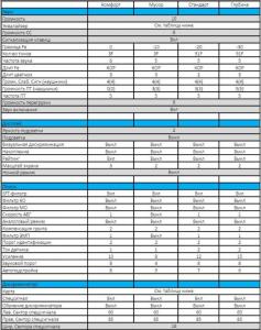

К прошивке 5.20 разработчики выложили таблицы с настройками, программы теперь обозначены не 1.2.3.4 , а стандарт, комфорт. глубина и мусор
Изменено пользователем aleks.royal
