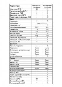

Коллеги, прошу знатоков МД "Беркут-5" посмотреть мои настройки и высказать свои замечания.
Две программы - ходовая и максимальная глубина. Вроде все работает, но "терзают смутные сомнения", а все ли настроено правильно. Бутылочные пробки, шестеренки от часов и прочий металломусор видит исправно, а вот монет маловато. У товарища "Сорекс", так и монет за выезд у него раз 5 - 6 больше. Думаю, моему прибору элементарно не хватает глубины и чуйки. Катушка на 10 кГц 31.5х21.5 см эллипс. Конструктивная критика приветствуется.

ишет не прибор - ишет оператор
к прибору нужно привыкнуть
я вот так и не смог привыкнуть к 14 кГц катухе все больше на 7 хожу
и честно говоря - не готов менять прибор, думал о голденмаске последней - но не решился почитав про нюансы отстройки грунта итд
главный нюанс беркута - это МЕДЛЕННЫЙ прибор
скорость махания катухи должна быть небольшая
деусоводы глядя на меня корчаться в искомине - не понимают как так можно медленно возюкать катухой
по параметрам: усиление на еденичку сбрось и звуковой порог тоже на еденичку убавь
ПТ включи - полезная штука - позволяет отсечь ложняк от ударов итд
фильтр ЭМП по возможности выруби ( и телефон в режим полета - чтоб не давил прибор)
а вообше это под катушку и местность надо подстраиваться

6 часов назад, Adekamer сказал:
УС и ЗП убавить на 1 на всех программах или на одной какой-то?
ПТ поставлю 1, посмотрю.
Что то еще?

высокое усиление приводит к повышенному ложному срабатыванию.... а звуковой порог - порог обнаружения фактически - поэтому его тоже стоит понизить, что компенсирует снижение усиления
6 часов назад, Борис_Б сказал:
А какие особенности у катушки на 14 кГц?
говорливая очень, приходится резать усиление и поднимать ЗП
это я про руль 9х12
хотя если в поле чешую - то она(руль на 14 кгц) получше будет
а вот снайперка на 14 уже не так капризна и позволяет выставлять высокие значения....
ну и влажный грунт 14+ кгц не любят

А параметр "Компенсация грунта=2" нормально?
https://mdrussia.ru/topic/11007-metalloiskatel-aka-berkut-5-otzyvy-forum-obsuzhdenie/page/30/#findComment-1039524
18 часов назад, Борис_Б сказал:
наверное - я им не сильно играюсь - не помню
сейчас вот АП под себя никак не подберу - чтоб и отклик побыстрее и в глубине не потерять
вот сегодня ходил - набрал шмурдяка да и медяков немного , опять пятачок вылез , на этот раз 1835 года.... полтора штыка, замучался копать - ямку вырыл - пин видит в ней чтото - руками все выскреб - и нифига .... в обшем вытащил его на свет белый
так вот - у меня усиление 17 а зп 5
и то ложняка много, лопату чуть ли не из-за спины чувствует
но это я в чистом лесу ходил
но это с любимой катухой
с другой катухой другие настройки будут... так что играться самому до получения удовольствия
чтоб и ложняка поменьше - но и монетки хорошо клевали

Полностью согласен. Есть общие понятия по настройкам программ. Сам когда-то начинал с них:
                                                                        Замусоренность почвы.
 1 цель на мах катушки – АП 5
  2-3 цели на мах при средней катушке ( 10”)         - АП 6 .
   3-5 целей на мах катушки – АП 7.  Больше целей – АП 8-9.
  УС можно не всегда скидывать. А вот АП поднимать необходимо, иначе прибор просто ослепнет.
                                                                    Порядок установки программ.
1.Правильный баланс грунта
  2. Смотрим степень замусоренности на мах катушки и исходя из этого устанавливаем АП ( норм 5-6, на мусоре повышаем )
3. Регулируем ЗП ( понижаем до появления ложных ).
4. Если ложные всё таки бьют, то пробуем приподнять КГ = 2. Если и это не помогло, то    уменьшаем УС и повторяем пункты 2 и 3.
5. ПИ устанавливаем на 1 ( потом если не уйти от ложных, то 2 ).  ПИ больше 2 никогда не поднимал.
6. Если прибор реагирует на удары, то уменьшаем УС, увеличиваем ЗП и потом, если необходимо, АП.
Если программы настроены, пороги трогать вообще нет смысла, лучше при необходимости оперативно опустить УС.
Сейчас конечно все программы настроены и делаю незначительные настройки в зависимости от времени года и погоды. Очень рад если кому то помог.
Изменено пользователем zondik
Сбои в тексте.
https://mdrussia.ru/topic/11007-metalloiskatel-aka-berkut-5-otzyvy-forum-obsuzhdenie/page/30/#findComment-1094938
Попробую. А скажите, при ваших настройках, какова максимальная глубина обнаружения ну скажем того же советского пятака или рубля? Выходит прибор на заявленные в рекламе показатели (42 см на пятак Екатерины)?
