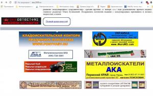

Не буду спорить. какой из сайтов АКА более "правильный", но вот, что странно - на "правильном" сайте есть официальная ссылка на сайт "неправильный". Смотрите сами - в левом ряду вторая сверху ссылка ведет на сайт АКА2000 (без точки). Сразу под баннером Порываева. Это как понять?
https://mdrussia.ru/topic/11007-metalloiskatel-aka-berkut-5-otzyvy-forum-obsuzhdenie/page/33/#findComment-1215245
Тема Металлоискатель АКА Беркут 5 (отзывы, форум, обсуждение) создана на форуме АКА.
