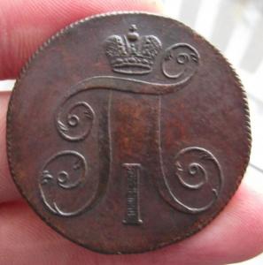

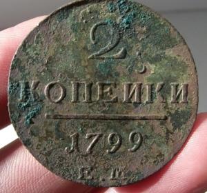

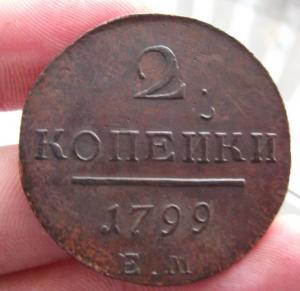

все приходит с опытом! и для начала не надо брать сложные монеты, одно разочарование будет
https://mdrussia.ru/topic/83753-chistim-mednye-monety-vmeste/page/29/#findComment-1320504
двушки и копейки Павла очень подходят для набивания руки)
  • Нравится 6
https://mdrussia.ru/topic/83753-chistim-mednye-monety-vmeste/page/29/#findComment-1320505
Изменено пользователем mixagal
  • Нравится 8
https://mdrussia.ru/topic/83753-chistim-mednye-monety-vmeste/page/29/#findComment-1320506

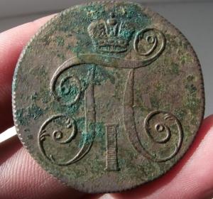

@mixagal медь советы вообще легко чистить химией (особенности металла). Павловская медь на мой вкус с цветом борщ но тут не уверен за цветопередачу своего телефона. Но то что для тренировок очень удобные монеты это я согласен. Огромное поле и минимум простого рисунка
https://mdrussia.ru/topic/83753-chistim-mednye-monety-vmeste/page/29/#findComment-1320508
И к стати на Павловской единица не дочищена. И судя по светлым и закрашенным пятнам монету хорошо драили щёткой
Изменено пользователем kudris
https://mdrussia.ru/topic/83753-chistim-mednye-monety-vmeste/page/29/#findComment-1320512
щеткой не драили, возможно гладилка, непомню уже. года 2 прошло уже
https://mdrussia.ru/topic/83753-chistim-mednye-monety-vmeste/page/29/#findComment-1320515

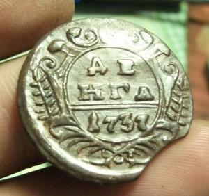

Деньга понравилась
https://mdrussia.ru/topic/83753-chistim-mednye-monety-vmeste/page/29/#findComment-1320516
https://mdrussia.ru/topic/83753-chistim-mednye-monety-vmeste/page/29/#findComment-1320517

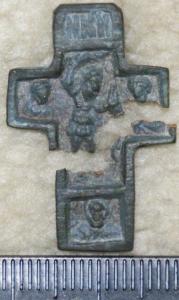

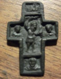

Деньги почему то больше всех нравится чистить)
но в последнее время на пластику подсел)
  • Нравится 5
https://mdrussia.ru/topic/83753-chistim-mednye-monety-vmeste/page/29/#findComment-1320519
из хлама делаю) на последней фотке все ломаные были
  • Нравится 13
https://mdrussia.ru/topic/83753-chistim-mednye-monety-vmeste/page/29/#findComment-1320520
7 минут назад, mixagal сказал:
Не перевелись еще на "Руси " мастера своего дела !
Респект !!!
https://mdrussia.ru/topic/83753-chistim-mednye-monety-vmeste/page/29/#findComment-1320525
