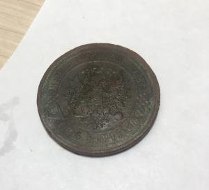

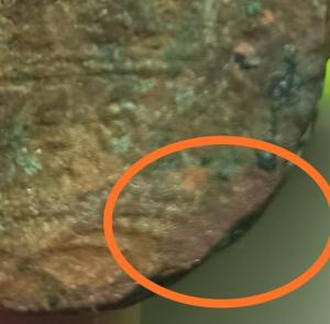

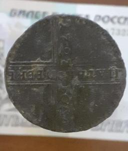

Здравствуйте комрады! Посоветуйте шаг дальнейших действий по данной монете. Лежала в мыли, затем разбавленный уксус. Но на обратной стороне все равно продолжает выступать зелёнка, как монета подсохнет. Что делать, дать полежать ещё в мыле ?? ))
https://mdrussia.ru/topic/83753-chistim-mednye-monety-vmeste/page/40/#findComment-1404092
3 часа назад, Artem2k18 сказал:
Зубочистками под увеличением.
https://mdrussia.ru/topic/83753-chistim-mednye-monety-vmeste/page/40/#findComment-1404177
16 минут назад, VoronS сказал:
Если даже электорнного микроскопа нет,под лупой весьма геморойное занятие(одной рукой держать лупу,другой шкрябать не прижатую монету)
Этот процесс может занять очень доолгое время...Может помочь.а может и нет...Купите Тех-45 и не мучайтесь,подержите в нем от 10 мин. до полчасика и зеленка у вас уйдет,при этом патина не пострадает...правда после него монету надо закинуть в мыло(свежее)а то вид после Теха после высыхания будет страшен))Но в мыле полежит несколько дней и будет "как огурец",проверено...
https://mdrussia.ru/topic/83753-chistim-mednye-monety-vmeste/page/40/#findComment-1404182
@Sherl_75 понял, спасибо. А что за средство такое? на основании чего оно сделано? а зубочистками можно у сейчас или после мыла?
https://mdrussia.ru/topic/83753-chistim-mednye-monety-vmeste/page/40/#findComment-1404189
34 минуты назад, Artem2k18 сказал:
зубочисткой можно и сейчас,поскольку все равно после мыла))
35 минут назад, Artem2k18 сказал:
Едкий натр,глицерин и дистиллированая вода в определенных пропорциях..но лучше,купите готовое у Странника,наберите в поиске по сайту Тех-45 и найдете нужное...
https://mdrussia.ru/topic/83753-chistim-mednye-monety-vmeste/page/40/#findComment-1404210
28 минут назад, Artem2k18 сказал:
Средство на основе щелочи. Можете готовое купить либо самостоятельно приготовить. Состав есть в интернете. Ингредиенты продаются в хозяйственном, аптеке.
Можно чистить медь и серебро. Алюминий нельзя. Патину не трогает. Я чищу под водой потом в раствор на несколько минут. Потом под воду и щеточкой. Далее повторить. Работать в перчатках желательно. Повредить монету можно только оставив надолго. Тогда оксид меди восстановится до металлической меди. Будут наросты на монете. Придется срезать. Проверено на личном опыте.

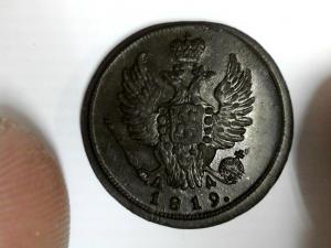

https://mdrussia.ru/topic/83753-chistim-mednye-monety-vmeste/page/40/#findComment-1404211
21.11.2020 в 21:58, ANSWER2 сказал:
Он не очень грязный и вышло замечательно!
Чего то пропустил я...  Перечекан с 10 копеек.
https://mdrussia.ru/topic/83753-chistim-mednye-monety-vmeste/page/40/#findComment-1404213
15 минут назад, ЕвгенЕвген сказал:
Мне тоже показалось, лучшеб дисюн!
https://mdrussia.ru/topic/83753-chistim-mednye-monety-vmeste/page/40/#findComment-1404218
1 минуту назад, ANSWER2 сказал:
Даже не сомневайся... Там даже звездочка видна рядом в крылом...)

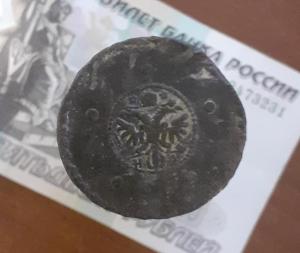

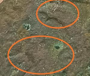

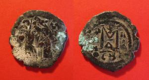

Добрый день.
Прошу подсказать возможно ли, и чем возможно, точечно пролечить монету, так чтобы не смыть песчаную патину. А светло-голубые окислы (бронзовая болезнь?) перевести в другую химическую форму. Или оставить все, как есть?

2 часа назад, forward_2002 сказал:
Консервируйте пока в БТА.если нет такого,оставляйте в таком виде,тут только рука профи нужна,самому не стоит этой монетой заниматься..
https://mdrussia.ru/topic/83753-chistim-mednye-monety-vmeste/page/40/#findComment-1405184
полностью согласен с Русланом, во первых песчаное это не патина а грязь, во вторых этой монете нужен комплексный подход механика плюс химия и без вариантов (тем более чего то точечного) монету в бта после этого проверять периодически и если зелень опять пойдет то опять в бта, и если монета на продажу то продавать так, если себе - то готовьтесь заплатить профи, если себе и без чистки то после того как убедитесь что зелень не лезет в 1.5% раствор поляроида
https://mdrussia.ru/topic/83753-chistim-mednye-monety-vmeste/page/40/#findComment-1405220
4 часа назад, forward_2002 сказал:
Добрый день.
Византия фоллис Ираклий 1, Ираклий Константин перечекан на константинопольском фоллисе Фоки.jpg
Конечно так себе не оставишь...как бельмо на глазу да и дальше может полезть.   А по части проф.чистки....если вопрос будет ребром -проще купить новую без этих примочек....
https://mdrussia.ru/topic/83753-chistim-mednye-monety-vmeste/page/40/#findComment-1405230

3 часа назад, Sherl_75 сказал:
2 часа назад, kudris сказал:
1 час назад, ЕвгенЕвген сказал:
Спасибо. БТА не трудно найти. Опыт чистки есть (не на уровне профессионала), отдавать кому-то на проф. чистку, конечно, не буду, нецелесообразно. Монета не на продажу. Нравятся мне перечеканы, а тут ярко выраженный и по-моему даже двойной. Перебирал вчера вечером запасы во время футбола и решил довести ее до ума. Монета у меня около года, визуально как купил, так синька на своих местах и остается. Распространения нет. А патина все-таки песчаная (она же сирийская), формально конечно не продукт реакции металла с воздухом. Но все-таки принято считать это патиной - за счет воздействия (припекания) песка\пыли при высоких температурах пустыни.
https://mdrussia.ru/topic/83753-chistim-mednye-monety-vmeste/page/40/#findComment-1405284
а что это за монета и скокастоит
Константинопольский фоллис Ираклия I 3-го года правления (613 год), перечекан на фоллисе Фоки, который перечеканен на фоллисе Маврикия. Купил в куче монет. Стоил мне чуть менее 200 руб. Чистый и пролеченый от 400 руб., думаю, стоит, в зависимости от сохранности.
https://mdrussia.ru/topic/83753-chistim-mednye-monety-vmeste/page/40/#findComment-1405286
@forward_2002 ну если для себя и не дорогая то мой принцип такой, в свой альбом как мне нравится. бта, зелень просто убрать кисточкой стриженой, и в полароид закрепить и с налетом старины дремучей в альбом
https://mdrussia.ru/topic/83753-chistim-mednye-monety-vmeste/page/40/#findComment-1405583

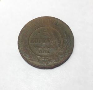

@kudris Добрый вечер,уважаемый! Опыта чистки у меня нет, от слова совсем,но возник такой вопрос, что делать с монетой,если поле очень темное? 20210503_193304.thumb.jpg.c9d290c74424141cbcad9f46d5163c6e.jpg20210503_193325.thumb.jpg.1c8977a8f9564d89a71a31bc0e7ab7f7.jpg
В жизни монета намного приятней,то что нуждается в чистке сам понимаю, но интересует исключительно цвет. То есть,если смотреть на нее при дневном свете, не всматриваясь,особо ничего не понять, очень темная.  Заранее благодарю.
https://mdrussia.ru/topic/83753-chistim-mednye-monety-vmeste/page/40/#findComment-1476986
@RedGy по цвету Ваших фоток вообще не понятен характер загрязнений и отложений, но вот то что поле активно сыплется по краям видно хорошо, Вам бы ее законсервировать, с цветом не заморачивайтесь, при попытке перекрасить можно только навредить, если найдете кто почистит механикой то увидите ,что после чистки монета сильно не посветлеет но рисунок станет читаться лучше и монета станет контрастнее
  • Нравится 4
https://mdrussia.ru/topic/83753-chistim-mednye-monety-vmeste/page/40/#findComment-1476993
@kudris Фото исключительно для передачи цвета,чистить не планирую в данный момент. Опыта мало,убить монету не хочу. Консервация- дис. вода,ацетон,б72? Благодарю за помощь.
https://mdrussia.ru/topic/83753-chistim-mednye-monety-vmeste/page/40/#findComment-1476998
@RedGy БТА я  бы посоветовал тоже включить в процесс
https://mdrussia.ru/topic/83753-chistim-mednye-monety-vmeste/page/40/#findComment-1477001
@kudris Благодарю, буду пробовать!

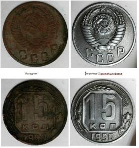

20.06.2019 в 14:54, Sherl_75 сказал:
это законченная версия(фото с электронного микроскопа,с освещением так себе,вживую красивее)):
По мне, так вообще шикарно получилось
https://mdrussia.ru/topic/83753-chistim-mednye-monety-vmeste/page/40/#findComment-1487104
18.10.2019 в 15:17, Sherl_75 сказал:
Юрий,я знаю вашу позицию на применение агрессивных средств по чистке,но в данном случае это был осознанный выбор, ранее я пользовался им неоднократно,  и есть опыт по данному средству,сам так же стараюсь обходится для монет щадящими способами чистки,пока они работают.Но когда уже терять особо нечего,тогда можно и поэксперементировать,с затемнением перекисью это был первый эксперемент, прошу строго не судить).Вот кстати тоже особого рода эксперимент,но над никелем найденым не так давно(хоть и не в тему,но про перекись):
в живую монета иссене -стального цвета
Очень интересно выглядит, я бы сказал красиво, в самый раз для советика
https://mdrussia.ru/topic/83753-chistim-mednye-monety-vmeste/page/40/#findComment-1487465
