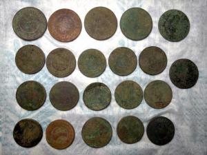

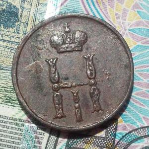

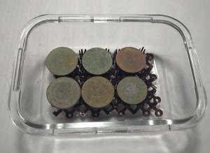

Все доброго дня!
Решил я заняться чисткой монет, накупил реактивов, микроскоп, шаберы и прочее. Все свои монеты я благополучно почистил убил. Ну и отдали камрады свои, что не жалко. И теперь меня есть пара десятков зеленых кружочков, для бесчеловечных экспериментов. Прочитал я здесь все темы по чистке, и разные другие форумы тоже. Появилась у меня идея, попробовать все варианты чистки (ну или почти все), так сказать, в прямом эфире, и выкладывать здесь с описанием процесса, если камрад  @kudris  против не будет. То есть назначить каждой монетке свое лечение, и фотографировать поэтапно, к чему каждый способ в итоге приведет. Так как опыта у меня немного, предпочтений в чистке нет никаких, так что постараюсь провести эксперимент не предвзято. Замечания, советы, тапки в голову и все остальное категорически приветствую.
А вот и сами пациенты, все изначально мертвые, но тем интереснее, что получится вытянуть из этого:
https://mdrussia.ru/topic/83753-chistim-mednye-monety-vmeste/page/41/#findComment-1501184
@MickleS Интересно ,заинтриговал,ждем....
https://mdrussia.ru/topic/83753-chistim-mednye-monety-vmeste/page/41/#findComment-1501202
@LAP72сегодня все монеты отправились в дисводу на сутки. Этим монеткам уже все равно, но технологию нарушать не будем. Я использую обычную стеклянную емкость с плотной крышкой и кусочек дверного коврика. Монетки можно как плашмя разместить, так и на ребро (так влазит сильно больше).
Дальше будет сушка в ацетоне. Ну потом судьбу монеток решит слепой жребий...
В планах мыло (классика!), кефир, трилон, автошампунь, уксус, крот и перекись со спиртом.

@Adam70 Это фото начала процесса, емкостей несколько у меня. Поставил вчера утром, как раз сейчас все уже отмокли. Сейчас на 12 часов в ацетон отправились. Кефир куплю обычный, 2-3% вроде там. Уксус 0.5%. то есть 9%, 1 к 18 разбавленный. Еще, думаю, варить буду в соде. Ну и что еще в голову придет

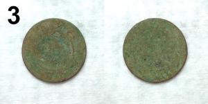

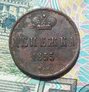

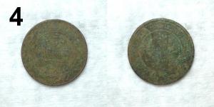

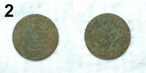

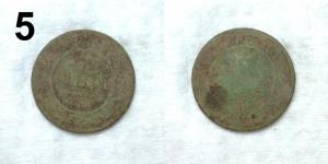

Монетки отмокли, в ацетоне полежали. Приступаем к первой части.
Я выбрал для первого захода николаевские троечки, из них больше шансов что-то получить. Там в целом даже рельеф просматривается. Самые лысые я исключил, ввиду бессмысленности.

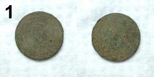

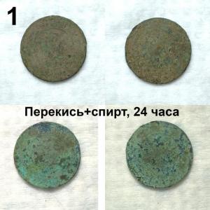

Итак. Пациент №1. Отправляется в перекись с изопропиловым спиртом. Контрольное время проверки 1 час. Максимальное 12 часов.

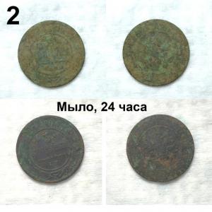

Пациент №2. Отправляется в мыло. Контрольное время проверки 24 часа. Далее по результатам.

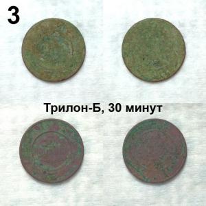

Пациент №3. Трилон-Б. Чайная ложка на 100 мл воды. Контрольное время проверки 1 час. Далее по результатам

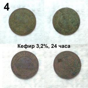

Пациент №4. Кефир. Контрольное время проверки 24 часа. Там посмотрим.
Монетка №5. Автошампунь Синтек. 50/50 с водой. Время проверки 30 минут.
Монетка №6. Средство для чистки Санфор. 50/50 с водой. Время проверки 30 минут
Монетка №7. Уксус. 0.5% раствор. Время проверки 30 минут.
Для остальных рецептов у меня просто не хватает времени, переоценил свои силы. Испытаем их следующим заходом.
Первичные результаты очень постараюсь выложить завтра.
Все добра!

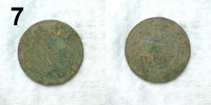

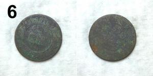

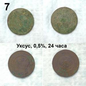

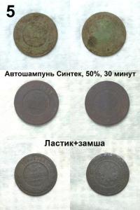

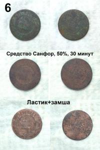

Достал монетки, сполоснул. Можно подвести промежуточные итоги. Не все монеты имели одинаковый сохран (хоть и старался подобрать), 100% выводов делать нельзя, конечно. Но картину в целом отражают, так мыслю.
Самая сложная монетка оказалась, окислы прямо железобетонные.
Мыло есть мыло. Ничего неожиданного.
В Трилоне дольше держать не стал, 30 минут только, спать надо было ложиться, а 12 часов держать страшно. Не дочистилась.
В кефире неплохо получилось, неожиданно.
Тут сурово все, но ожидаемо...
Средство для чистки прямо лидер. Быстро.Надежно. Насмерть.
В уксусе вот так вышло. За час результатов практически не появилось. Оставил на ночь.
Трупами все ясно. Что с остальными делать пока не решил. Если будут варианты дальнейших пыток процедур, с удовольствием выслушаю.

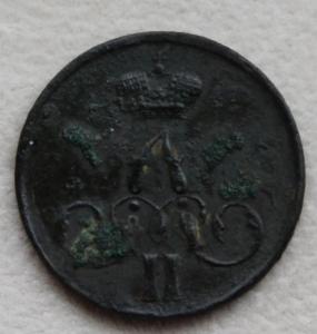

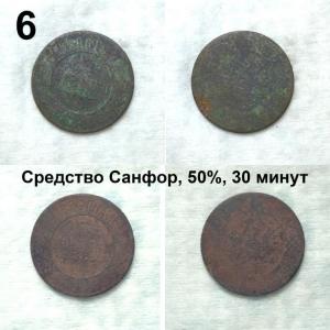

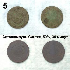

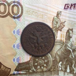

Ну вот и конечная точка двух монеток. Автошампунь и Санфор. С ними больше ничего не сделать. Мягкий ластик и замшевая тряпочка.
5.thumb.jpg.dd9ca467a9c1b969ea30bebef75b7051.jpg6.thumb.jpg.e6ab2232abe04eb7f6abe4aaaf5ea049.jpg
Ну еще в 5 монетке я шабером немного зелень подчистил. Чуть-чуть.
Изменено пользователем MickleS

1 час назад, MickleS сказал:

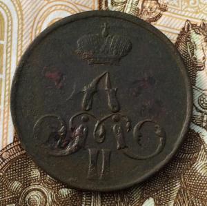

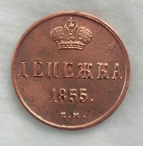

В поддержку...
Особо хвастать нечем, накосячил.
Вот, что у меня вышло после уксуса(~4ч.), шабер +бамбук с оптикой.
ДО и ПОСЛЕ (насмерть тапками не закидайте). Особенно интересно мнение mrstif. Айдар, что скажете?

https://mdrussia.ru/topic/83753-chistim-mednye-monety-vmeste/page/41/#findComment-1501609
@Yrfind думаю в Вашем случае патину сохранить было можно.
Без шаберов...
30мин.-1ч. нахождения в том-же уксусе и бамбуковые палочки. Вот что-то похожее только без голого металла.
