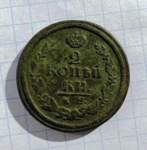

@MickleS наливает в тару водички и сыпте соду(много её не бывает) водичка кепит всете с монетой переодически достаёт и смотрите до какого состояния отчистилась монета. Но если монета горела (чёрная то лучше её вообще не ворить и ничем особо не Чистить) это её убьёт доконца. А вот зелёные монеты отчищаются отлично.
Вот пример монеты на которой вообще ничего особо не было видно, сплошная зеленьIMG_20210611_163319.thumb.jpg.77b4fc8f14332740e2066f04e82aabe2.jpgIMG_20210611_163259.thumb.jpg.a6a39a34184236ab0ab96a78f5aaaaf2.jpg
Ну и опять же, если рельеф у монеты хороший и будет все хорошо, а если она утертая то рельефа не добавится

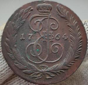

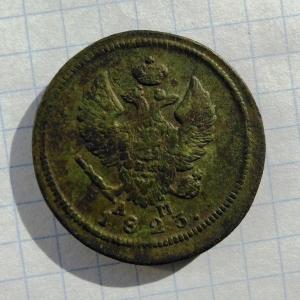

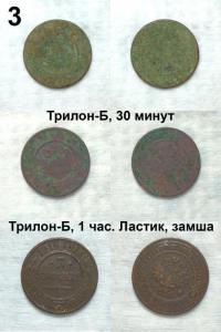

06.08.2021 в 20:40, MickleS сказал:
Ну вот и конечная точка двух монеток. Автошампунь и Санфор. С ними больше ничего не сделать. Мягкий ластик и замшевая тряпочка.
5.thumb.jpg.dd9ca467a9c1b969ea30bebef75b7051.jpg6.thumb.jpg.e6ab2232abe04eb7f6abe4aaaf5ea049.jpg
Ну еще в 5 монетке я шабером немного зелень подчистил. Чуть-чуть.
А зачем после автошампуня Синтек ластиком? Он патину оставляет, а Вы её пытаетесь ластиком убрать.
Или Вам больше нравится, когда монета очищается до голой меди?
По мне, после автошампуня, вазелином чуток намазать и всё ОК.
Если же профессиональный подход к очистке, то тогда уже все процедуры с консервацией и т.д. проводить.
Но это кому как нравится. Я к чистке отношусь лайт.

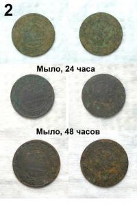

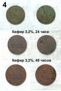

Подошла к завершению следующая стадия эксперимента.
Вот что вышло:
С мылом и кефиром, наверное, закончу так, дочищу руками.

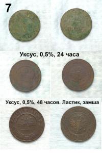

https://mdrussia.ru/topic/83753-chistim-mednye-monety-vmeste/page/42/#findComment-1501912
2 часа назад, MickleS сказал:
Вот что вышло:
Я на УСУС возлагал надежды...
Ну я уже говарил, что уксус-уксу рознь, может % здесь и не  причём.
Я так долго не держу и помогаю бамбуковой палочкой, ну щётка стриженная, оптика... (без шабера конечно не куда бывает). Т.е. не просто купаю.

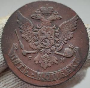

Ну, чтобы скучно не было... Вот последняя-сегодняшняя из недавне приобретённых у нас за 750₽(страждущие были...). Фото «ДО»-продавца(+), думаю Алексей должен узнать свою красотку.
Ну если и не стала дороже, то точно стоит, что уплачено.
