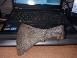

33 минуты назад, товарищъВихрь сказал:
http://vfl.ru/fotos/83a4691e36674265.html
вот такой вот - вроде как 19 век, плотницкий
Можно в лимонную кислоту бросить на сутки и щеткой металлической пройтись.Может и клеймо появится?

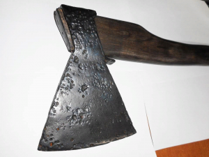

Саныч, там треугольный всад. У мну на даче есть подобный. Челу важна инфа, как топорище под всад сделать. А это сложно объяснять на пальцах. Да и понимая, что и как делать, надо ещё суметь изготовить топорище. Тут проще отправить тебе и заплатить за изготовление топорища. Тем паче, ценник у тебя вполне демократический.

2 часа назад, СанКар сказал:
это старое фото до лимонки
клейм нет
https://mdrussia.ru/topic/88813-peredelka-toporov/page/40/#findComment-1566566
4 минуты назад, товарищъВихрь сказал:
клейм нет

2 минуты назад, СанКар сказал:
Если есть интерес? Завтра пофоткаю как я подгоняю топорище на топор.
меня интересует именно под треугольный посад
https://mdrussia.ru/topic/88813-peredelka-toporov/page/40/#findComment-1566578
image.thumb.png.1b41cf54fcd0dee0b6ad80da283ef10d.pngВот делал под треугольный всад. В принципе разницы нет какой всад топора. Просто прикладываешь топор к заготовке ,очерчиваешь карандашом форму всада и потихоньку строгаешь  древесину.
